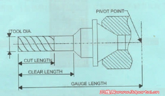

楼上的真是个高人啊。
发表于 2011-12-4 21:03:06 | 显示全部楼层 来自: 中国山东潍坊
三楼的是好人啊 图文并茂啊
