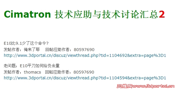

发表于 2011-12-5 23:14:30 | 显示全部楼层 来自: 中国山东日照
主题已经登记到资料汇总 感谢您的分享与讨论" Y7 J5 V% n+ p0 m
发帖主题登记地址:http://www.3dportal.cn/discuz/viewthread.php?tid=1037374&extra=page%3D1
