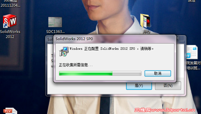

具体情况是各位高人 我今天破解安装sw12成功后可以打开使用,把安装包移动到另一个盘里,结果再打开时出现这种状况 2.png $ `, `( h0 n1 }+ c# e* c, j
然后我就用win7系统自带的卸载了一下 好像没有完全卸载干净 就有用了360卸载了一下  结果还是没有成功  然后就修复也不行 重装也不行啊 8 f) o" r5 L8 P! T/ ~  ^9 R7 y, t
我死的心都有了 啊 明明安装破解成功的啊    求高手解答

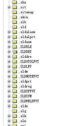

发表于 2012-9-12 15:21:25 | 显示全部楼层 来自: 中国天津
比如这些东西 还需要一点一点找出来
