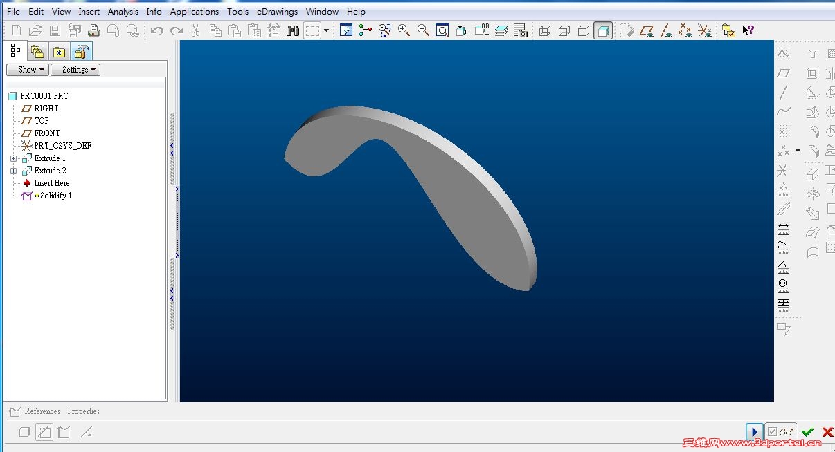

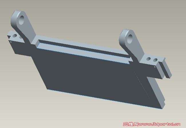

边界混合怎么样进行删除实体,貌似只有生成实体。我要把彩线部分删除,求助各位大侠有没有办法!

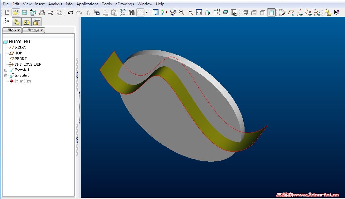

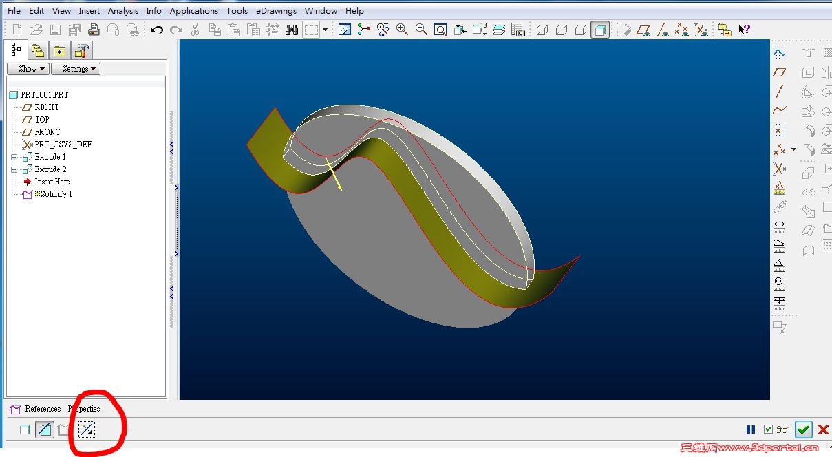

沒讀懂你的意思,但是從你的圖片上看是想用曲面切除一部分實體對不 ?誰說曲面生成實體時不能切除 ?? 有個選項可以選擇生成實體或是切除,可以選擇你要切除和保留的部分,如果還是不懂就看圖吧:
; P& F4 y4 H: }實體+曲面
( d7 _  `4 d+ [9 ?* i 1.JPG   z3 c* Y2 O3 J6 o- B! v

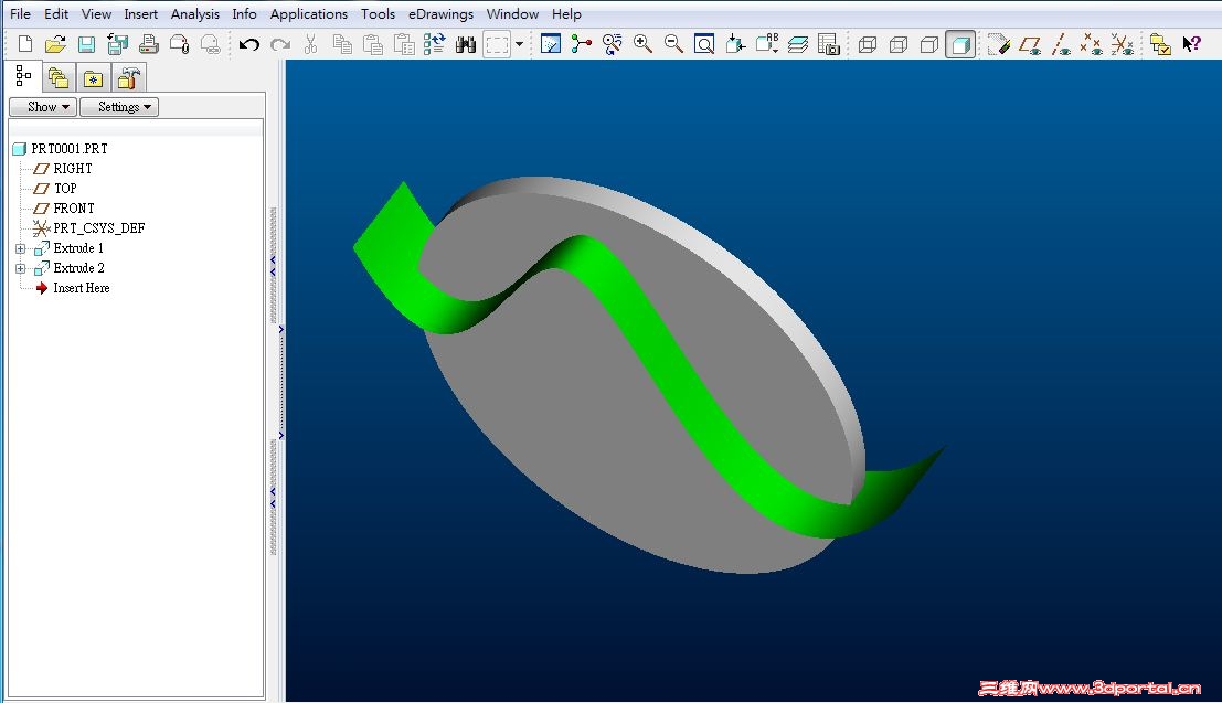

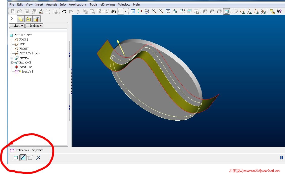

選中曲面, C0 ?8 M' X5 k4 f0 K" P1 Z; u
( ]! N- P; `  V7 k& M看紅圈部分選擇切除& a/ b% }1 W2 Q( Y5 R; A- |% w) X
3.JPG 9 h* r! n- V: I9 H6 X
切掉了上半部
  g# }* x/ [8 u$ y7 k' U; r 4.JPG 6 n- O$ A; c5 _$ c6 g7 c& q
選擇切除方向
' \6 S7 D! O6 C' J: H/ X& V 5.JPG
/ d' A" j5 R# R切除下半部
/ D7 }# L8 t- ~; P 6.JPG

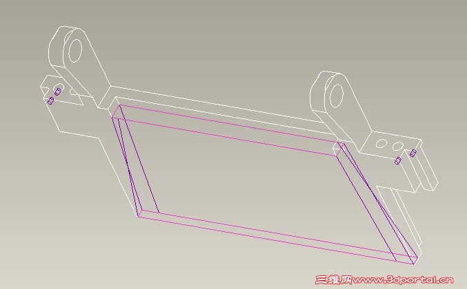

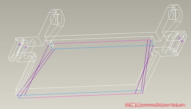

 楼主| 发表于 2011-12-5 14:03:05 | 显示全部楼层 来自: 中国河北秦皇岛
2# serene_cao
0 O0 _) M, U& W* L# V! N/ R是切除,但不是用曲面,用的是边界混合特征,图1是原来的实体,图2是彩色线围成的部分我想切除的一部分。
发表于 2011-12-9 13:31:48 | 显示全部楼层 来自: 中国广东珠海
你還沒聽懂 ??? 邊界混合難道不能是曲面?? 邊界混合的曲面難道不能合併成一個封閉的面組?? 既然有封閉的面組難道不能在生成實體的時候選用剪切????
6 D$ s1 J6 v0 r! ~# d2 C9 C如果還是聽不明白那你就........
 楼主| 发表于 2011-12-14 16:10:05 | 显示全部楼层 来自: 中国河北秦皇岛
4# serene_cao ) E: p* ~, ~! I9 b; w. X
问题解决了,用的是混合特征里面的切口!谢谢你了!
