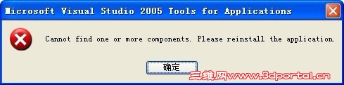

如题,修复2010和安装2012是都出现如下图所示的内容,请问该怎么解决。

推荐你去下载一个windows install cleanup,卸载干净了再来。3 e. d4 l, G2 Y) m: {# j. N/ W
你这种情况,多是因为电脑里面有sw残留文件或注册表未清除干净所致

当初我电脑装有2010和2011,机子不给力,为了装2012,卸载了2011,估计就是这个出问题了。现在要是清理注册表,会不会影响到2010的使用啊

楼上的还真不好说,你要清理就要一个键值一个的去看,别删多了
