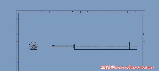

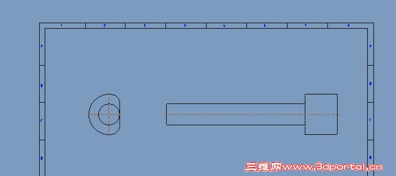

在我出好工程后,过了两天,打开工程图,标的数没有了,如图,有没有朋友碰到过?

这是一个很怪的现象。
: H# a6 G* h) P+ m4 `# x曾经有几十张图纸全部丢失尺寸,没找到原因。后又重做,那个痛苦啊。预览都看到有尺寸,打开就不见了。至今都搞不明白。

给你2个方案:% |* w: m- F: i9 A( {& Q% y
1》设置 config--    create_drawing_dims_only 设为Yes ( Y9 e) f- m: |) A9 ~. H& H4 V0 j
2》在图层里找到尺寸,,右键--取消隐藏。

你 按第二个行不行,能否找到 隐藏的尺寸, 是的话就是这个BUG导致的,
- O1 M3 @) P$ y# A  ?1 ^( ^  A如果不是的话就是第一个, 也就是你修改了三维模型尺寸的话, 工程图有些尺寸会显示不出,8 d( k6 F  `$ F( u5 j9 J8 Q9 r
需要设置* ~9 g- L7 B: s7 b2 ~9 K# i
发表于 2011-12-8 22:31:41 | 显示全部楼层 来自: 中国湖南长沙
我有遇到过这样的情况 ,我 后面发现是我的把零件图保存了多次 移动了位置  就是prt.1 prt.3这个 比果我以前保存的时候是prt.1 后面把这个文件移动到其它地方后又保存到工程图的文件夹里时prt.3 再打开工程图就是出现无标注了~这是我遇到的情况

发表于 2012-6-16 09:56:25 | 显示全部楼层 来自: 中国广东广州
出工程图 很多的标注注释等是与零件模型有关的,貌似是保存在模型中一样。如果做完工程图,不小心把开始做工程图后保存的所有版本的零件模型丢失,也会造成工程图中的标注注释丢失。* K1 i6 x# H4 b* ^! [6 u) Z
