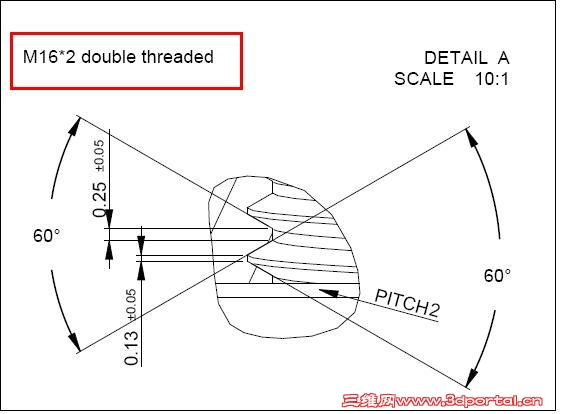

M16*2 Double Threaded 是什么意思呀?附图 .谢谢各位了。

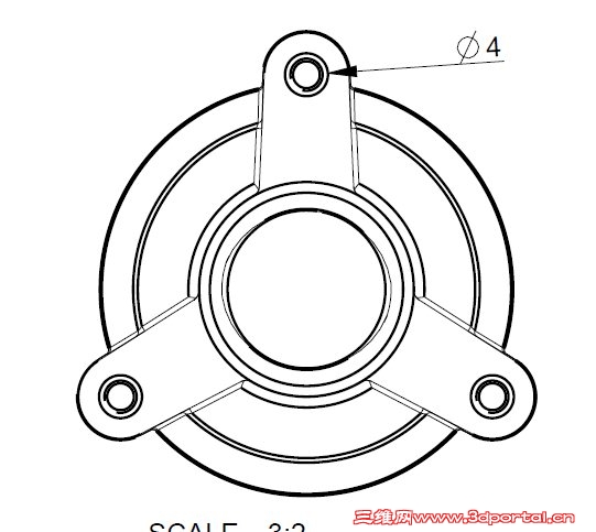

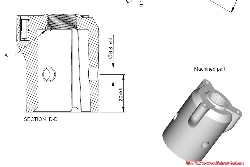

附图是你的俯视图,从图中可以看出M16*2double threaded印该是双头螺纹(螺纹节距(pitch)是2mm, 牙距是1mm)。( E, V# D+ d7 c; m) C! h
图中内圆左右各有一个凸圆弧即可证明为双头螺纹!
& {! N% F+ K3 L0 b4 v图2为产品剖视和立体图。# K$ J1 f; r9 e, j2 A- I

 楼主| 发表于 2011-12-6 21:35:10 | 显示全部楼层 来自: 中国福建厦门
附图是你的俯视图,从图中可以看出M16*2double threaded因该是双头螺纹(螺纹节距(pitch)是2mm, 牙距是1mm6 o3 d7 z, j+ X5 w7 O3 _6 L
9 ~$ O1 k$ `' q3 U
-----还是看不出来怎么办呀? 是不是没救了。望详解。拜谢了。

5 g5 z  S' B, Z8 c) E回楼主:
2 s! I! J2 }8 r, ]7 H2 D/ p/ w水平线左上方,右下方各有2段凸出的圆弧,这段圆弧是车螺纹进刀形成的,单头螺纹只有一段这样的圆弧!而图上左右对称位置各有一段这样的圆弧就表明是双头螺纹。局部视图说清楚了pitch为2,所以牙距就为1mm。

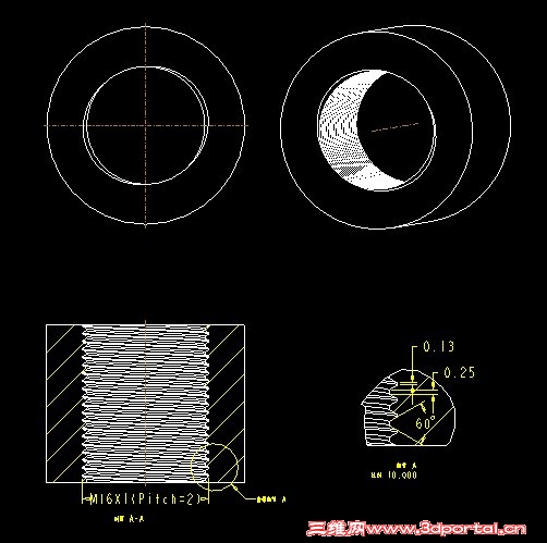

应楼主要求,现将model和drawing传上(model和drawing原文件在压缩包内,proe 4.0版本)。
