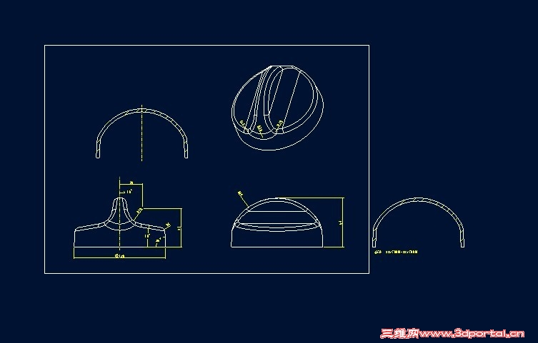

[求助] PROE 工程图中截面图如何对齐(详见图纸)
发表于 2011-12-7 16:37:45 | 显示全部楼层 |阅读模式 来自: 中国上海
1. 未命名.jpg   图示中 两跟在轴线如何对齐。  注意视图关系,由于新手不知道如何使用旋转(截面中的旋转,老是灰色),故用的还是投影的关系但是是取消对齐以及弄动到上面了。

4 m! Z) d7 s" }$ ]+ E2. QQ截图未命名2.jpg    图示中的问题是不知道截面出如何单独剖出来(故下面多出来了底座的截面),还有就是如何添加中心线以及如何对齐。

0 Z9 R0 _6 o3 n  O! v* U% z你为什么要把剖面图放到上面(不要用剖面图)?把右视图改成剖视图,尺寸直接标注在剖视图上不就行了吗。这两个图之间没有对齐关系,要对只有手工移动。

轴线对齐的话你还是得找 边线特征对齐, 做旋转视图的时候不要选中任何视图, 5.0好像没这个限制, 你说下用的什么版本,0 ?8 [: M& i$ L% M1 l) N
中心线的话看你第二个图, 你说的是那个半圆形吧, 你在拉伸时候加个轴点/几何点, 然后show就行,
& l# F  j$ {# [, T""图示中的问题是不知道截面出如何单独剖出来(故下面多出来了底座的截面)" 这个问题的话你就得用局部剖,下面不要不要剖就不会多出个底座截面了。

用的是PROE5.0
