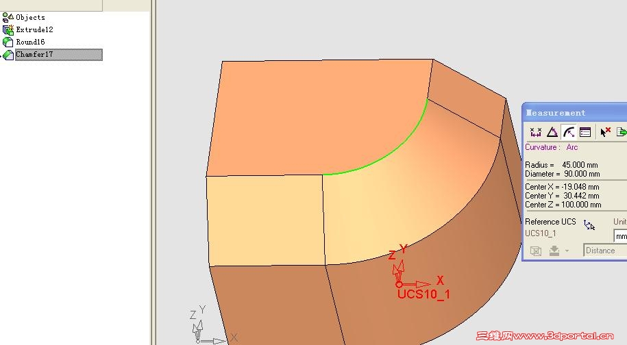

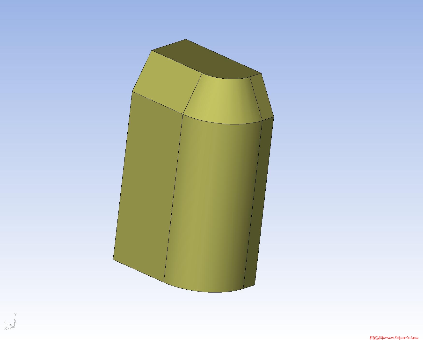

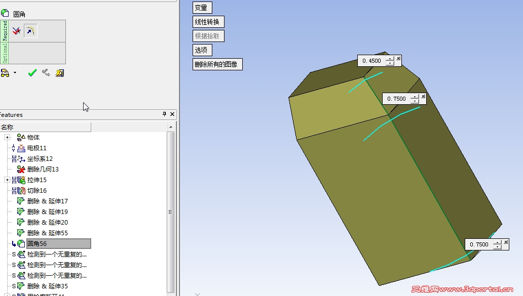

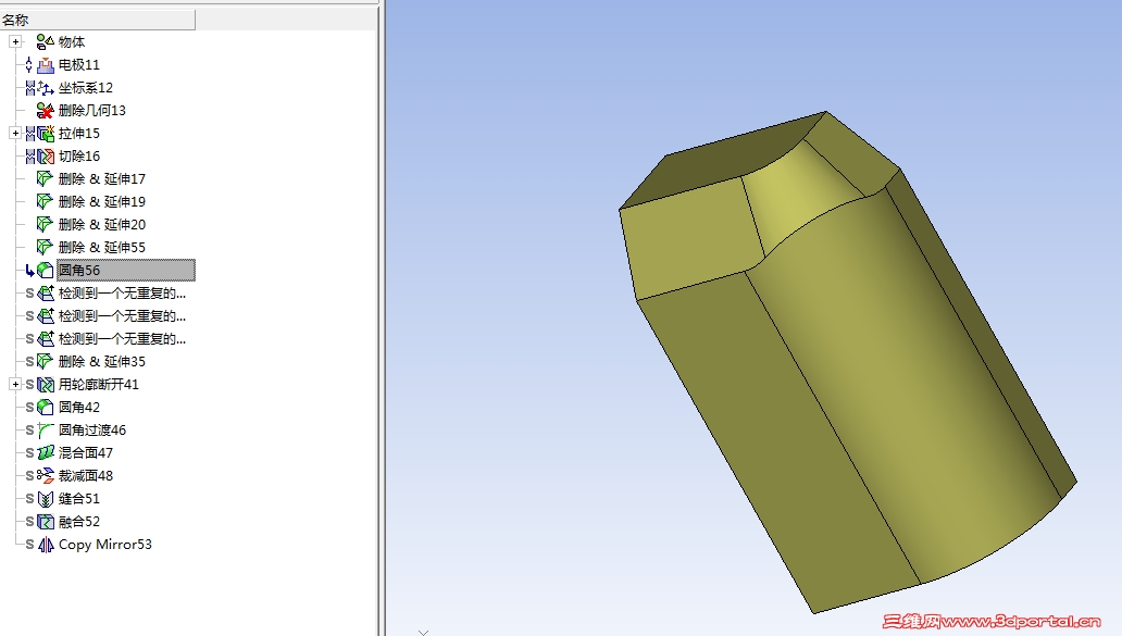

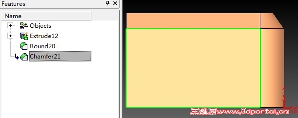

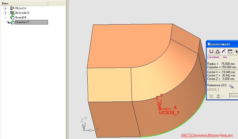

一切请看图,锥度R角如何能正确倒出来,结果见最后一张。
 楼主| 发表于 2011-12-7 20:59:12 | 显示全部楼层 来自: 中国福建厦门
) z; b# d4 n2 ~" Y* L+ B0 n+ h& b2 q" X* h  T; [
E版好像一直没改进啊,高手能否告知!如何做啊,很郁闷也很简单的一个问题

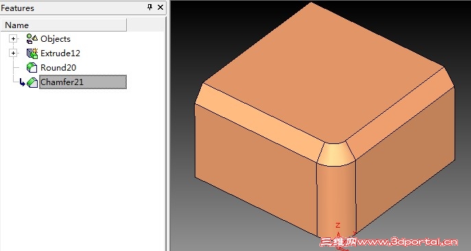

2 f* U5 l8 Z7 h除了學軟體 曲面跟實體的基本圖學也要一起學. ]" I  T2 G2 s. m) t! L% U
是所有軟體共通的
2 ^5 J# X4 F: }1 |+ G你的情形產生那種結果很合理 因為符合基本圖學/ \4 ]$ ]2 x5 X: `& A! p* L. p( d( Q
) Y5 c5 E( J& f: m
這種情形要先導圓角 才導C角 9 X' z! M' U0 n) k) O2 h- w/ M
軟體產生這種結果並沒錯 就像倒R要先倒大R再倒小R一樣
6 z: }/ ?7 M3 d( X另外建議標題改一下 這並不是E版的錯
 楼主| 发表于 2011-12-8 11:30:36 | 显示全部楼层 来自: 中国福建厦门
3# leonarka3
  b. F) Y7 M; h  _3 e7 V" g8 @- h" v
效果一样的,不信你倒下就知道了,那个先导都是倒不出那个结果,试试吧

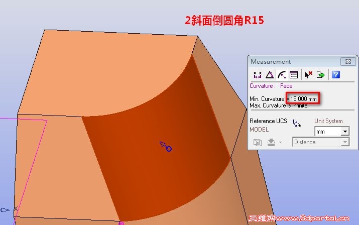

发表于 2011-12-8 13:49:47 | 显示全部楼层 来自: 中国四川成都
为什么会这样,是因为倒圆角算法是正交于2曲面。下面竖直面和上面的斜度面正交的方向都不一样,当然不可能平行。
" I" n& I5 d6 l+ }4 y3 Z7 {* z/ f- E( g; g7 v) ]* V  c
这是最基本的3D建模知识了。
发表于 2011-12-8 13:56:08 | 显示全部楼层 来自: 中国四川成都
2 G3 ?( V8 y9 r
# x1 E2 q! B2 I" A& d7 b! C4 E9 q见图,最基本的常识。。。。。
" G. }2 e, P( f" c2 k下图的问题你能理解,那顶楼的问题就迎刃而解了。

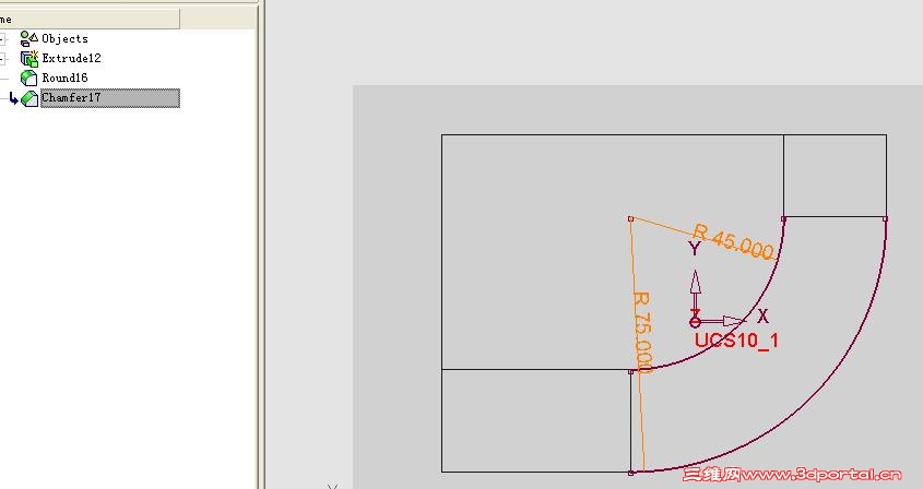

发表于 2011-12-8 15:56:30 | 显示全部楼层 来自: 中国福建厦门

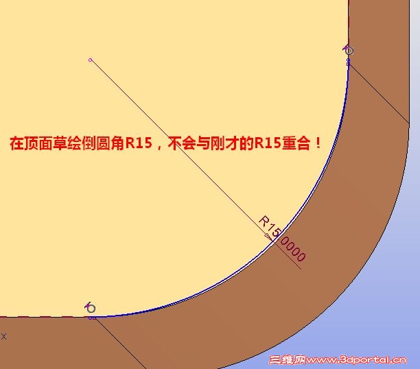

我把你要的R角放大了100倍做的效果图 你看看供你参考 希望可以帮到你

 楼主| 发表于 2011-12-9 12:03:54 | 显示全部楼层 来自: 中国福建厦门
看来确认俺落后了,看来先后顺序还是主要的问题
