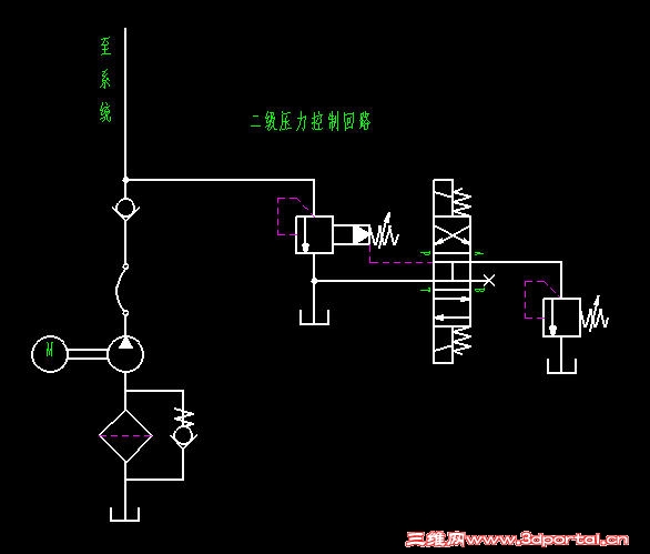

各位看看我设计的二级压力控制回路有没有问题(本人初次设计原理图)
, W  z. ~8 ]5 J8 M5 L1 [4 `上位通电,由先导式溢流阀控制压力(16MPa)
$ {2 H( P5 N% u9 X下位通电,由直动溢流阀控制压力(5MPa)
# K' u1 b. p! Z% _* y4 `1 t$ ?中位,系统卸压

没有问题的。

好像你这二级压力回路有点复杂。

可以,我们这么用过。
+ H1 k# W: ?1 o" V& {  b& d设计手册里有类似的设计原理。
