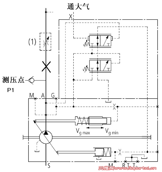

泵原理图
泵原理图
各位网友大家好,请问大家有没有测试过力士乐A11VO-DRS(控制方式DRS是负载敏感+压力切断)开式泵的待机压力啊!- i1 |0 m+ V& o' j2 B  r% A
待机工况是指:发动机启动后,不执行任何动作,主阀各支路均处于中位,中位不闭死的,Ls管路也没有接,而是通大气的。- y1 ^8 O: ], F
发动机转速从怠速逐步上升到高怠速,600RPM~2000RPM,在这一过程中泵的输出压力P1是怎么变化的?是不是个定值,该值一般为多大?

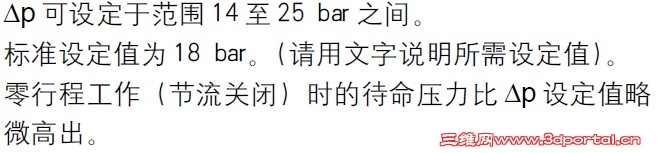

2.jpg 0 @1 B8 v4 e4 |1 Q
力士乐样本中也说明了  如上图,可待机压力在什么范围内是合理的呢?

发表于 2011-12-8 11:20:33 | 显示全部楼层 来自: 中国上海
出口压力决定于负载,因为负载压力是0,所以说泵出口压力应该和负载敏感阀的弹簧压力平衡,他们应该相等
 楼主| 发表于 2011-12-8 13:40:13 | 显示全部楼层 来自: 中国北京
错 此时压力应该和泵内部的变量小腔的弹簧形成力平衡
发表于 2011-12-8 16:27:26 | 显示全部楼层 来自: 中国上海
本帖最后由 rehuo008 于 2011-12-8 16:51 编辑 ) G& b* b3 m4 @7 K- w- A
; m; s2 z0 b/ C# q△P的设定就是通过负载敏感阀弹簧的压力值设定的,待机压力是指负载敏感阀刚好差一点换向,泵出口压力油正好没有进入小油缸无杆腔的压力,此时弹簧有一点点变形,就是所说待机压力比弹簧设定压力稍微大一点,因为弹簧刚度很小,所以近似认为相等

我的看法是:问题的答案取决于:
( m3 A% Q1 i: |& r1 g; Q$ ~1 K测试的条件1,泵出口(楼主原理图所示)关死:这个值可近似认为就是DETP。1 N* {& ^, j! g9 F, n) s1 Q: ^
测试条件2:中位不闭死的(楼主文字所述)。
( c$ w/ t  d8 v) c- K2 H测试2下,有多种情况。0-DETP都属正常的仅为测试,中位畅通无阻回油箱,负载决定压力 注,实际设计不大可能这样);- U; S& \% A  n8 Q( _4 R: E# n# t
超过DETP也是正常的(为了补油,泵设定了最小排量的情况)。

 楼主| 发表于 2011-12-9 09:25:36 | 显示全部楼层 来自: 中国北京
sorry  我有笔误,主阀中位是闭死的。测试时,泵的出口是封死的 没有和主阀相连。
发表于 2011-12-9 09:36:37 | 显示全部楼层 来自: 中国上海
如果是这样的话,就简单了,中位闭死的话,靠压力切断阀调节,压力切断阀设定多少压力,待机压力就是多少。
7 Y% b- S# o/ Z5 ]5 H前面看法有点疏漏,如果中位不闭死的话,大小油缸弹簧压力和不会超过50Bar,因为压力切断阀设定压力为50~350bar,换句话说如果设定最小压力50bar,泵不是无级调速的,当出口压力超过50bar,大小油缸就会关到最小,所以大小油缸弹簧压力和不会超过50bar。

一般在20bar到30bar之间,是定值与转速无关。压力低了LS不起作用,高了逼泵。
发表于 2011-12-9 22:47:03 | 显示全部楼层 来自: 中国江苏无锡
我们做过测试零行程时的压力大约在25bar左右。

发表于 2011-12-17 15:22:07 | 显示全部楼层 来自: 中国湖南长沙
当X口通油箱或大气,A口堵住,M口接压力表,此时压力表读数为待机压力!所以待机压力=负载敏感阀弹簧压力!所以待机压力可通过此弹簧调节.调节范围(14~25bar)
