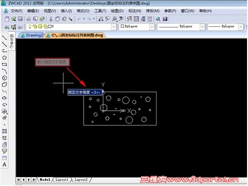

2 .输入文字高度。  F. D$ k6 d% y2 G

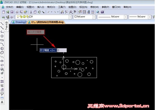

; H# s  E4 D  n, ?$ }( q3 .输入尺寸精度,即小数点位数。! A1 X: d0 `; |" h& Q! m  U

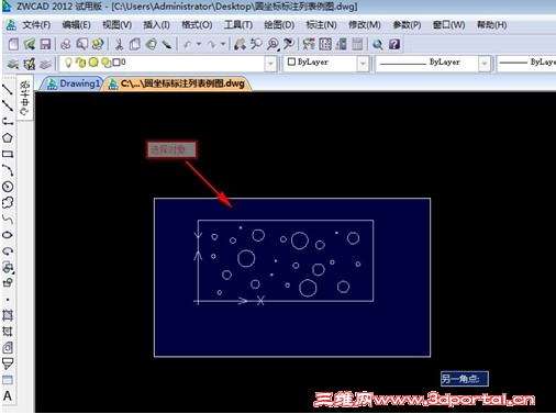

6. 选择要做标注的图形。/ v& b' O4 k& _, d0 [8 z4 a. y

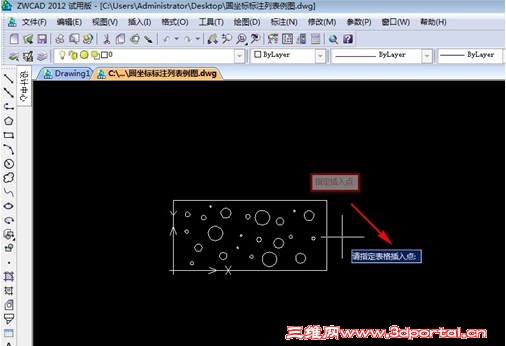

7.点选表格的插入点

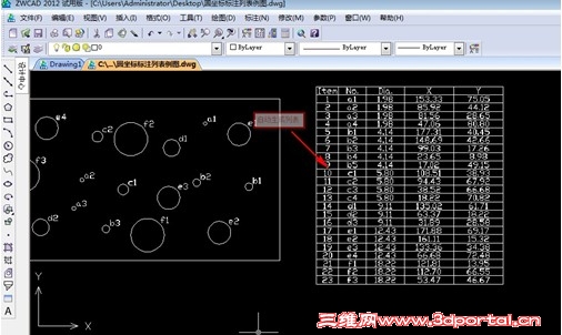

8. 程序自动产生圆孔坐标及直径的列表,如图所示.
