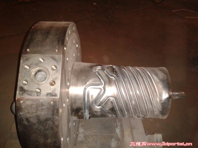

如何在圆柱面或圆锥面上切槽,要求槽沿轴心转动且变换角度?

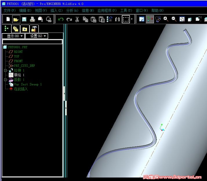

发表于 2011-12-8 18:59:32 | 显示全部楼层 来自: 中国安徽合肥
将线段投影到圆柱或圆锥面上,然后采用扫描切口或变剖面去材料。
发表于 2011-12-8 20:54:15 | 显示全部楼层 来自: 中国广东东莞
" E1 D9 a" B$ A; J! a8 M/ L- Ocylcylcyl 发表于 2011-12-8 16:40 http://www.3dportal.cn/discuz/images/common/back.gif
# k, \# q- W) G可以用参数控制的变截面扫描切削做到。
 楼主| 发表于 2011-12-17 15:44:39 | 显示全部楼层 来自: 中国湖北武汉
就是这样一个螺旋槽:http://file:///C:/Documents
发表于 2011-12-17 16:16:58 | 显示全部楼层 来自: 中国安徽淮北
捕获.JPG " }0 ?/ e% L+ T: D. ?; |0 _5 g
不用我多说了。

5楼 111217161624c2e02c67264461.jpg 这个我能弄出来,关键是4楼这个拐角太大弄不出来
发表于 2012-5-6 10:13:19 | 显示全部楼层 来自: 中国广东东莞
四楼的照片要用几个方法来做,再圆周列阵。中间的“人”字型槽可以用投影、扫苗来做。由于统一轴线座标对应的圆周值不单值,用参数控制的方法不一定能做出来。
