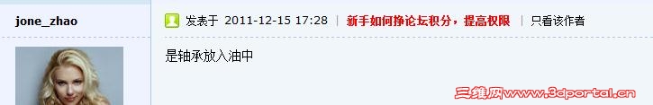

% A4 [, J; l- `6 R
! w2 V" A' j2 E5 W% y5 w. ^与轴配合时,放到油中加热,但温度不用太高,以免材料性能发生变化。
& ~7 `: W& d* v$ _" O) y# b1 v 360截图20111215201016728.jpg
