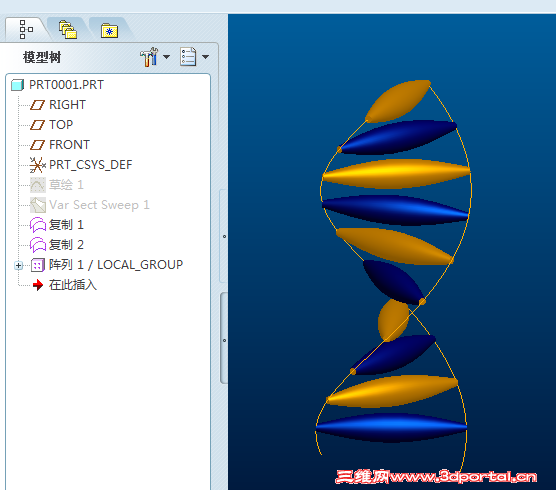

初学PROE,想画一个DNA图 但是不知道 曲线怎么旋转。。。请高人指点
发表于 2011-12-8 20:26:18 | 显示全部楼层 来自: 中国广东东莞
那个曲线可以用方程做出, 或者用vss 扫出。 草绘里是做不出那种旋转曲线的。

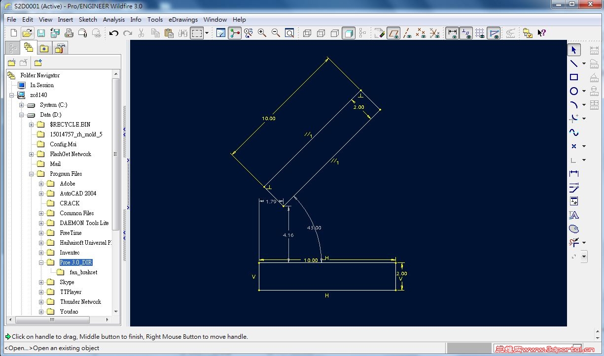

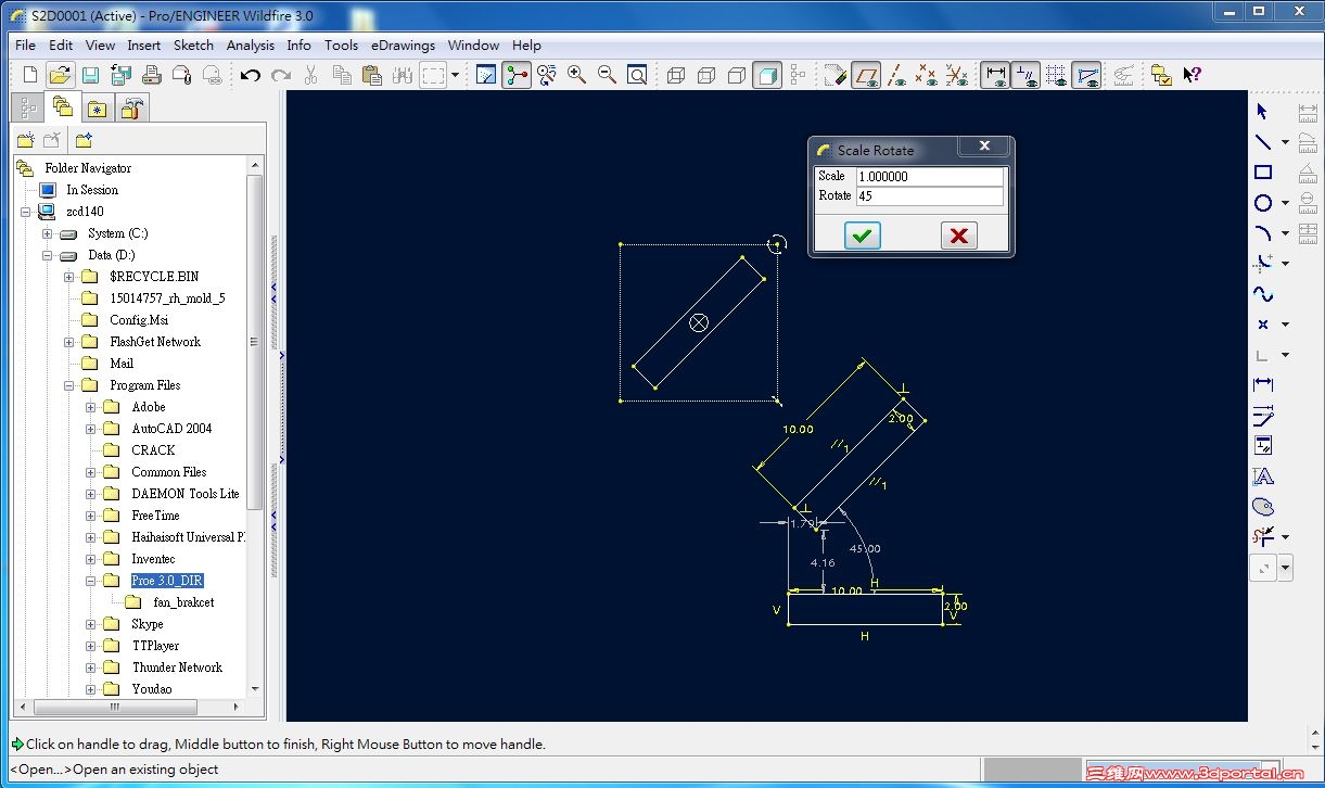

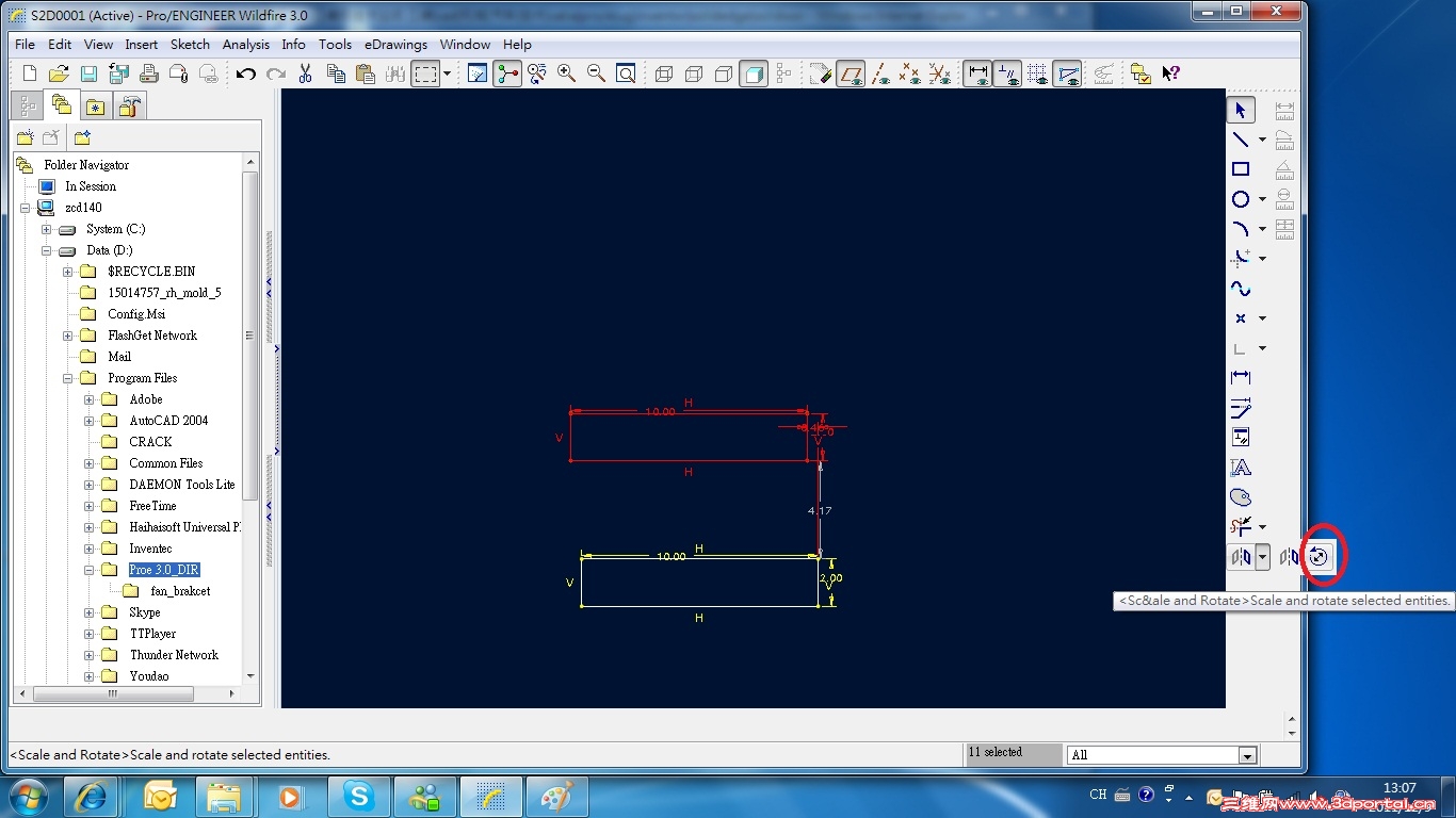

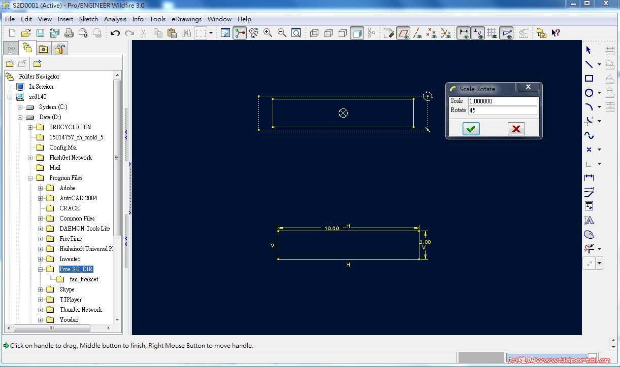

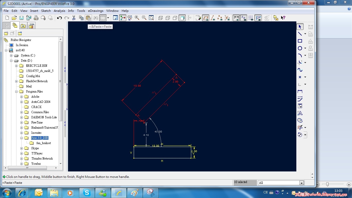

誰說草繪做不出旋轉曲線的 ??? 當然可以啊! 只是要看你會不會用而已,依順序看圖吧!. f* O0 i* Q$ o+ H& u# R
看圖:
: p' @" L6 b1 o5 \step 1& z  _' v; ]- [0 K
- H7 T6 c# [& Y7 S7 |step 2
' i' c) N5 t' ]: ]0 S0 N sketch1.JPG
  J% ]1 e4 [3 B0 v- xstep 3; O' E; Q7 d* T3 X
, e$ q0 m8 F2 Y7 c" _. @; Zstep 4( w* Z8 l- z2 t- H" a
; e, V+ d  e: mstep 5
0 z( E( `1 O' ~- u8 z7 J8 wstep 6- R; }. @$ o$ ^1 v1 j+ |- R
8 O# N2 i) K4 X$ v5 D& z4 Z4 Y6 s- l& O$ U1 v; h3 D
依次類推

可考虑螺旋线。
发表于 2011-12-9 21:19:28 | 显示全部楼层 来自: 中国广东东莞
DNA, proe5.0 文件。
dna.prt.rar
92.65 KB, 下载次数: 17

用螺旋线然后扫描
发表于 2012-3-23 12:04:12 | 显示全部楼层 来自: 中国广西南宁
用方程画螺旋线
