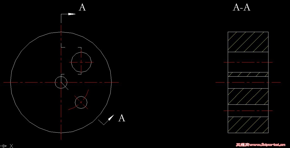

[已解决] 工程图中如何正确显示阶梯剖与旋转剖的混合剖面?
发表于 2011-12-8 22:30:12 | 显示全部楼层 |阅读模式 来自: 中国云南昆明
本帖最后由 xiaoding1978 于 2011-12-8 23:10 编辑 3 N7 U7 a& N9 H2 B3 ?% e
# R/ M9 {! D/ y7 ?" p; S
如题,怎样画出如下视图(CAD绘制的)?还有,能否作出符合国标的剖面折线?这里我说的剖面折线是左视图中标记A-A剖面的折线。国标里是用短粗、不连续的折线标识剖面位置,而PROE里是用连续折线来标识了。
6 A3 u# U& V2 P# E+ c: Y5 V! v 截图02.jpg
- s' h/ H! W, E0 b: _8 J$ {/ U1 {0 d

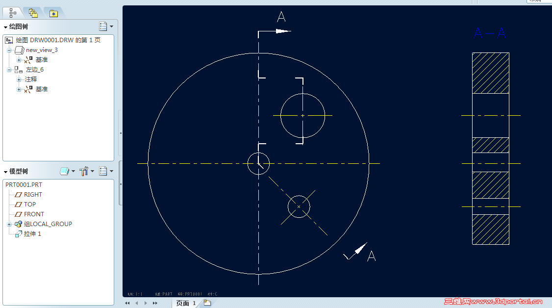

) C: d. N; o, w% C+ A# g' Q我怎么只能做成下图这样的?感觉剖视图很不对啊~+ ?1 K0 ], z; i7 P! |# _
* _+ `% _  k8 p0 O$ _
5 R2 _1 @* M: ^4 I6 F9 _先谢谢了!

你那样的剖法就是乱来,完全没意义, 正确的是 通过3圆心的2折线 ,
: U. B" E$ n1 {, E. [4 ^* V/ i你那个剖面线是可以修改 密度,角度的, 双击 剖面线就有选项修改。

不会没意义的,上图只是一个示例而已。
3 r8 f8 g& I. `/ Y另外,我说的剖面折线不是右视图中的剖面线,而是左视图中标记A-A剖面的折线。国标里是用短粗、不连续的折线标识剖面位置,而PROE里是用连续折线来标识了。. [% |; L+ O  K
谢谢!

原来你说的是指那个, 对于proe 来说一点问题都没有。

ganyiwei说对了,  你那个剖就错了。
$ v6 b& K6 Y2 A' W- N     这台电脑没装 proe     我估计你是剖了2次以上。   % D& |& f; |1 [+ W7 {
    选择提示  要进入一个草绘平面的,  然后画A-A 阶梯剖的  。

只剖一次就能实现。。。。为什么要剖2次以上。。?
6 d1 T) \$ q' ^
, X2 b. }. Y$ X. V% ~$ A6 c8 z5 m楼主问的是 剖面线 如何用 短粗、不连续的折线标识, 其他问题已经不在重要了。

高手啊,如何做到的呢?能否传个源文件?我初学proe,很多地方不懂,敬请指教,谢谢!) k, I0 ~) t# [5 l1 x8 ~5 R
8 `9 d6 M3 |1 _& c6 x7 o! _5 E另外,要去掉多显现的线,我搜了一下,应该设置“show_total_unfold_seam” 为 NO。但我的配置文件是从别人处拷的,却不能改动,如下图:
6 a# e9 G+ U/ U0 L0 j% Y- M 001.JPG ; G1 u" W0 c" ]% ^  x& n* Z
6 J* a: v. |4 y2 v8 Z请问如何能改动此项?

我建议还是按标准画图,做2条通过两圆和中心的连线,利用旋转剖切。
5 K4 l9 ?) D6 o  q5 H+ p0 _“show_total_unfold_seam” 为 NO, 看你的配置文件有问题, 你还是自己建立一个吧,

# w8 J& `3 _  u/ sganyiwei做的哪个图下面没有做旋转,所以此问题还没有完全解决.
+ f+ ~! K6 s" `, o正解。
; _- F4 j. V( v" l& J6 s旋转剖没有展开的。
