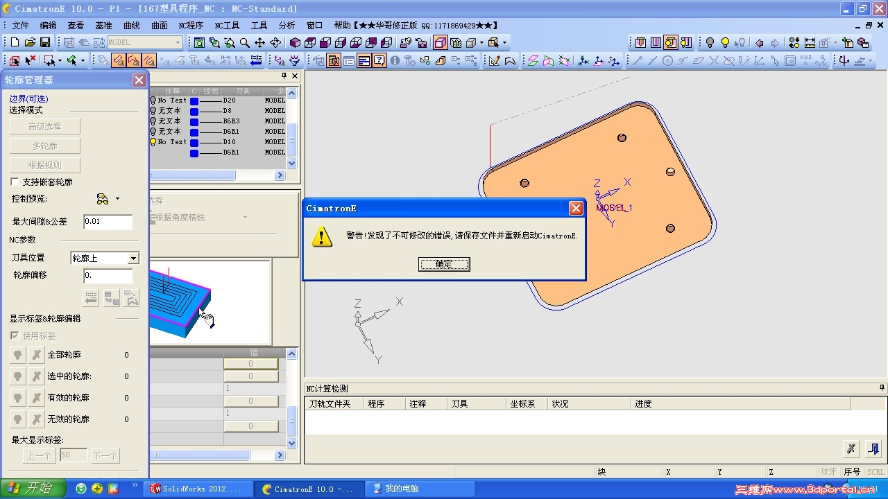

拾取轮廓后错误,软件关闭怎么回事?) x# y5 c2 T. @- j, A+ _# _3 T
新装了e10,发现拾取轮廓时报警,发现不可修改错误,点击确定后软件自动关闭,希望高手帮忙

; v8 g# o) _( V6 Y2 G/ k, `老兄!我可以肯定的告诉你,这个与显卡驱动有关,我之前也试过出现这个问题,重新装下显卡驱动就好了,不一定要最新的驱动程序,但求最适合的(一年前的也可以,最好带控制面板的,多试两个驱动程序)。

这个给补丁无关,主要是显卡问题
