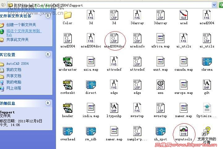

" e$ |, G0 o( X" e! R# I      1、自动加载方式,每次启动CAD自动载入:( {; R1 H" z% k0 p8 k4 P( E1 S
      进入CAD安装目录:如c:\Program Files\AutoCAD 2004\Support: ~# G' V  ?$ _( C  b' K8 U
, I8 N: ?' Q- K$ a. o/ d! F  n7 _* S$ M8 c
, \6 x! P! x) }; a% o# y6 x! m9 T2 B) O/ S: M3 F; p& I# k7 @7 U
      将附件中的wuyatools.dvb拷贝到上面的目录中。4 D6 @) X. E! c% E( {0 o  O8 v
      修改acad2004doc.lsp(Auto CAD2004,其他版本CAD类似)文件。用记事本打开,在文件末尾加入下面的代码:9 h8 t7 {4 n/ j5 f8 X, ^
;;;startup a vba project and its sub9 x6 Z8 v) L2 D7 l/ \
(defun S::STARTUP()6 J% U, m6 k& L! j1 O- E# j
     (command "_-vbarun" "wuyatools.dvb!AcadStartup")
. H1 Q. F2 M0 H' L# n) k)

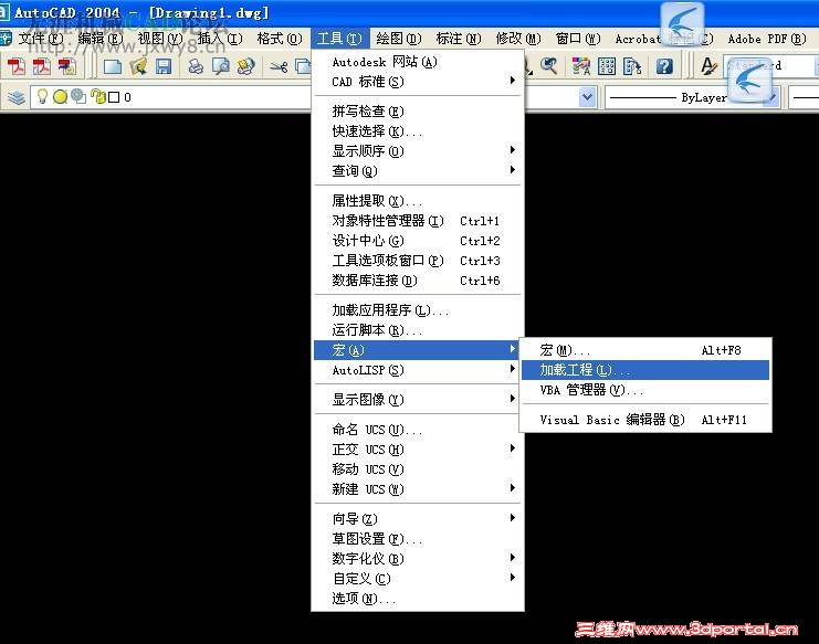

# U' H3 ^7 C" o     2、需要时载入:点击CAD菜单栏“工具”-“宏”-“加载工程”选择“wuyatools.dvb”。
6 ]8 _: ?+ Z. z    2.jpg
! R: r# Q& H) m8 p0 `9 U
' g/ V! e2 n- Z! T6 B2 |, ]2 F6 N9 K: T9 ~" u% x5 p' s7 Z, e: P8 V$ {
      重新点击CAD菜单栏“工具”-“宏”-“宏”,选择“你的目录\wuyatools.dvb!ThisDrawing.AcadStartup”这个宏执行即可。  c: Q5 O6 N# T2 `7 r, @7 L$ }* x

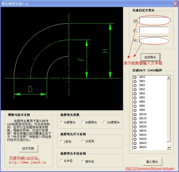

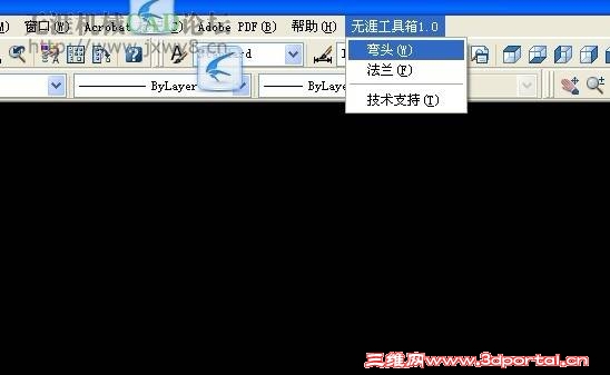

二、软件使用
' \! E0 D, H/ T      目前演示版支持常用90度弯头的参数输入生成。更多功能将不断完善,敬请关注。另外将整合常用“紧固件”、“常用绘图基本符号”等。
+ t: S& \9 ]% a0 N       本程序在CAD2004版本下开发,其它版本使用参考以上设置,有问题跟贴联系。
% Y3 v- t$ A% d- \       欢迎广大CAD二次开发者加入完善。  o! C' e# d: |0 Q3 B( Z: L
