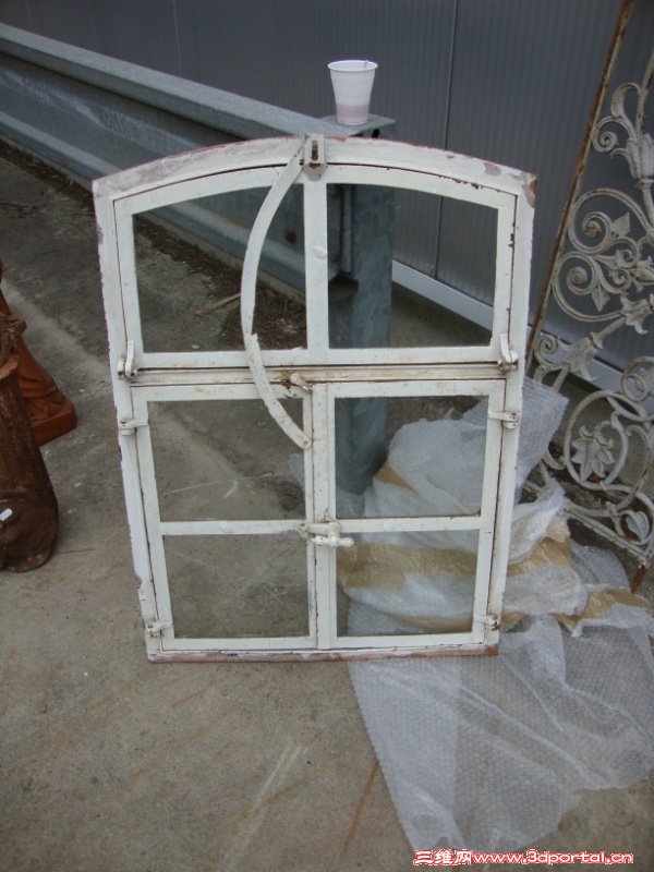

铸铁窗户扇打眼。打眼的地方距离上边30厘米,怎么打眼呀,求助!!

中间那一个如何打眼,需要下销钉
发表于 2011-12-13 09:24:27 | 显示全部楼层 来自: 中国浙江宁波
找好位置,钻就行。
发表于 2011-12-13 09:52:17 | 显示全部楼层 来自: 中国广东深圳
先确定要打孔的位置,用冲头先打个窝以免用手电钻打孔时钻头对不准漂移,然后再用手电钻直接打就可以了。
发表于 2011-12-28 20:20:44 | 显示全部楼层 来自: 中国辽宁沈阳
你到底要请教什么问题呢,哎,按照你说的真没什么难度
 楼主| 发表于 2012-8-17 08:00:32 | 显示全部楼层 来自: 中国河北沧州
说的不明白吗?窗户中间的耳子高3厘米,需要打6毫米的眼,手电钻考不上去呀

用加长钻头,从中间耳孔穿下去,6毫米孔容易钻。也可从背面钻孔,更方便。
