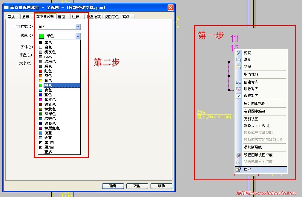

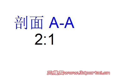

工程图中,生成一个剖视图后,想把剖视图标题改为蓝色,但在样式里只能改上面的“A-A”为蓝色,但正面的比例值改不了。求救了。

发表于 2011-12-13 16:08:47 | 显示全部楼层 来自: 中国上海
右击“比例”---属性,选择颜色即可8 l4 j' ?( [/ U6 U

发表于 2011-12-13 18:35:40 | 显示全部楼层 来自: 中国浙江丽水
ST系列中好像这样是不行的,至少ST4那个“A-A”和“比例值”是分属于主、副标题的。在属性里得分别指定。
发表于 2011-12-13 18:57:23 | 显示全部楼层 来自: 中国浙江丽水
上传了一个操作视频,你可以看一下。
