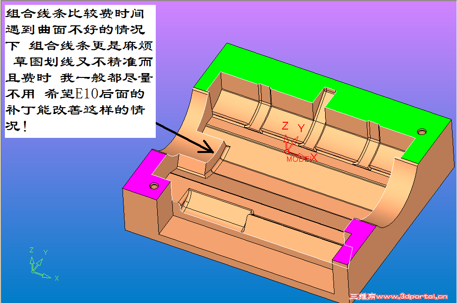

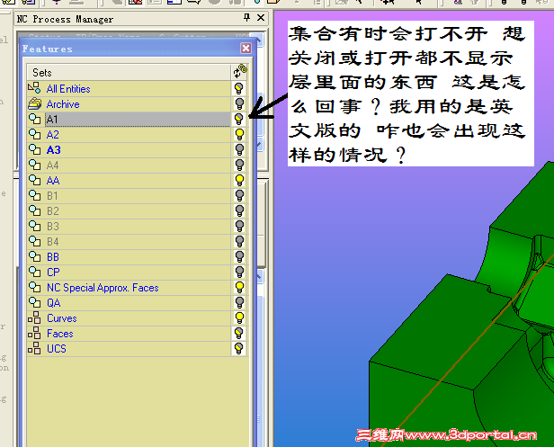

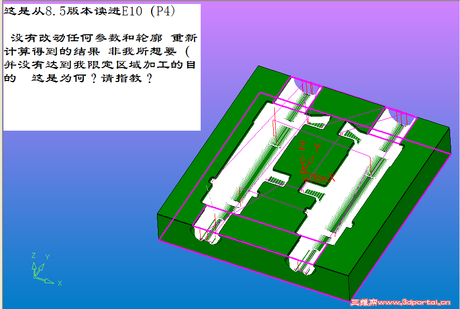

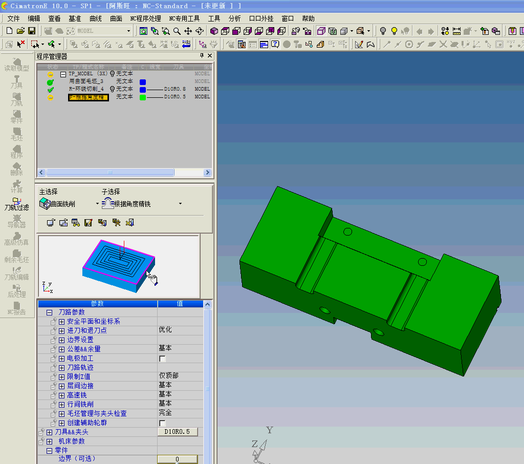

E10用了一段时间后 总的来说还是蛮给力的  也发现了少许问题 请看图:" O" |0 }, n0 f- C: V
11.png 22.png 33.png & W1 H8 g- D. M/ V- H9 D+ S0 c
/ u+ U- e1 Z7 H. p$ ?' I不知大伙儿有没有遇到同样的问题 欢迎大家讨论!

E10在轮廓选项有个支持嵌套轮廓选项,请在后面方框里打钩试试。
发表于 2011-12-15 08:53:53 | 显示全部楼层 来自: 中国浙江绍兴
建议楼主直接选择需要加工的一个区域轮廓就好了 也最简单的方法

本帖最后由 WJWJWJWJWJ 于 2011-12-15 11:26 编辑 3 @8 j0 C/ W, d/ y1 y- l
建议楼主直接选择需要加工的一个区域轮廓就好了 也最简单的方法2 J* `, b+ o5 ^  c3 J6 i
密密麻麻 发表于 2011-12-15 08:53 http://www.3dportal.cn/discuz/images/common/back.gif
6 g" U' {0 Y" g  E6 a/ c) i
这个方法最简单! 不是十分特殊的情况,加工一个地方何必选四个轮廓?!
 楼主| 发表于 2011-12-15 23:50:27 | 显示全部楼层 来自: 中国四川成都
2# YUYUYUYU / ]3 w0 _3 x% \% h
. X3 Y7 [! f5 W* C& S3 C9 K. i0 p5 M; p) O2 K; _
试过了 还是不行!

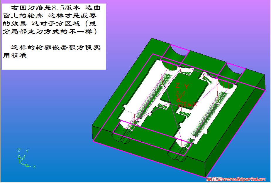

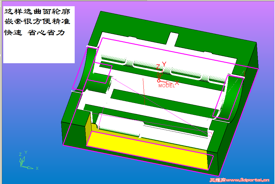

 楼主| 发表于 2011-12-16 00:36:17 | 显示全部楼层 来自: 中国四川成都
3# 密密麻麻
- G! U4 z8 B" i% m5 k% S( l8 G  l+ U  G# V+ \- y2 j6 k
谢谢 的确这样方便 如果遇上曲面复杂 用轮廓嵌套就很省事了!6 C  l0 E& z7 ?6 X: ?& k$ @

发表于 2011-12-16 07:31:57 | 显示全部楼层 来自: 中国四川绵阳
你能举个有用的实例吗?至少从第1个例子完全看不出来有啥用。
  R4 g$ e1 `; V: P2 J$ _" P/ H明明一个框可以做完,你非要做画4个来。这样大家都没兴趣。

这个轮廓还用组合吗?随便框就可以了。。。
发表于 2011-12-19 09:53:43 | 显示全部楼层 来自: 中国浙江宁波
镶套轮廓好像只有2.5才能用吧,,,,在3轴加工里面这样应该说是双轮廓吧,,双轮廓跟镶套轮廓完全是两个概念,,这只是个人见解,,,,
发表于 2011-12-19 09:54:47 | 显示全部楼层 来自: 中国浙江宁波
镶LZ这样的东西完全可以用选边界的方法呀,,干嘛非要用组合线呢,,,选边界可以框选的,,老快了,,

13# 司令官 司令官,怎么框选,我只知道曲面可以框选,2D线条多轮廓可以框选,楼主的情况怎么框选呢?
发表于 2011-12-22 08:41:57 | 显示全部楼层 来自: 中国浙江绍兴
本帖最后由 密密麻麻 于 2011-12-22 08:43 编辑 2 s0 F# }% `6 V+ J* B1 r' ]
, u) e* B1 v, Z: [- w3 wxojian 发表于 2011-12-21 20:37 http://www.3dportal.cn/discuz/images/common/back.gif
/ ~( b" S. v, I2 c) U2 i& X& J" G0 Q7 R2 F* {5 ]: l- K6 ~
曲面外边界框选方法:: b% R. i' Z5 P6 K* D, Y
* ]" J, [8 t( Z4 Z' z) T" n) |. D
参与人数 1三维币 +20 收起 理由
wcaon + 20 技术讨论
 楼主| 发表于 2011-12-23 00:46:15 | 显示全部楼层 来自: 中国四川成都
16# 密密麻麻 5 d/ b; l; ?. }! W7 n: m
' {  y" h$ y4 W- P/ H高 这个框选的确没用过!看来还有窍门需要摸索!谢谢各位赐教!我那样选轮廓还是有道理的 在8.5下面 我觉得很方便 10的可能还需要摸索!
