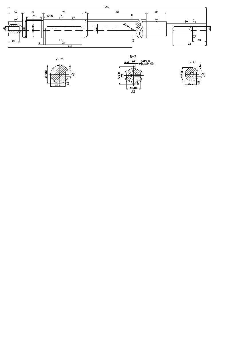

具体情况:我帮人测绘一套6×26×32×6的花键,花键润滑是靠外加油,即在轴中心钻孔Φ6,深220,然后四周钻Φ3的油孔,后来他跟我说油孔加工非常困难,问我是否有其它方法,我问过了,这套装置在箱体内,外加油对花键润滑只能通过轴,箱体内又不能盛油。请问这个油孔怎样设计才好,或者是否有更好的润滑方式?1 T8 n7 n7 p; t2 A* D" `% ?- c

难加工并不意味不能加工。你可以先试试深孔钻,向刀具厂商了解一下,并不是不能作,可能刀具的成本会比较高;再不行就试试电火花加工,那就看机床的能力,电极的设计需要考虑怎么给油(或水),毕竟孔比较深。。

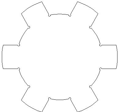

发表于 2006-6-3 18:01:08 | 显示全部楼层 来自: 中国北京
我看到过一根国外的花键轴,他们所采取的办法,是在花键轴的槽根处有一条细小的油槽,我随便画了一下,不一定是用圆形的,三角形的就可以了,就是不知道加工起来难度怎么样。

这个孔并不难加工,用山特维克的“枪钻”深孔钻加工。

这样的深孔如果用深孔钻加工就很简单,Φ6孔很常规,220的长度其时是很短的,在深孔加工中简直就是小儿科;现在市场上的加工费一般是按毫米收取的,大概0.5~0.7元/mm;如果不能更设计的话,那么只有用深孔加工了;+ |! L; N0 u3 h9 A' @6 p
1.用普通的长钻头也能加工,但是要注意加工工艺,普通的长钻头直接钻的话很容易钻偏;从两端钻或从一端钻都可以,准备好各种长度的钻头,60mm~240mm范围内,分几个梯次,先打中心孔,再钻底孔,接着依次钻下去,最后用最长的那根钻通即可;钻的好的话偏的很小,在一豪米内;1 ]8 G7 e4 o$ w! h! q5 t& u- F
2.深孔钻的设备常用的有立柱式和卧式两种;立柱式的加工费用比卧式的要低很多,加工精度比卧式的也要低,但要比在普通钻床上要好很多;
& A+ A& E4 _, f5 K/ Z' b象220mm这样深度不大的孔,如果精度要求不是很高的话,只要批量小,比如只有两三根,在普通钻床上完成即可,否则只有上专门的深孔钻;& P! r$ G3 ~% @' m7 C! Y- a8 [0 W
3.深孔钻钻头直径规格有Φ6~Φ8,长度最长只有800mm,超过长度的只有从两端钻孔,这样势必会降低加工精度.

4楼的图上好象不是油槽,更象是消除应力集中。

; [- Z, n6 w, u/ I还有4楼的,那个不是油槽,我们叫触角。刀具上带触角,是加工后形成的。

四楼的不是油槽是加工的工艺,减少应力集中的!本人支持8楼的观点

这个6个大小的孔绝对能加工,焊加长钻头即可,4楼的图上不是油孔应该是磨花键时的退刀槽.
