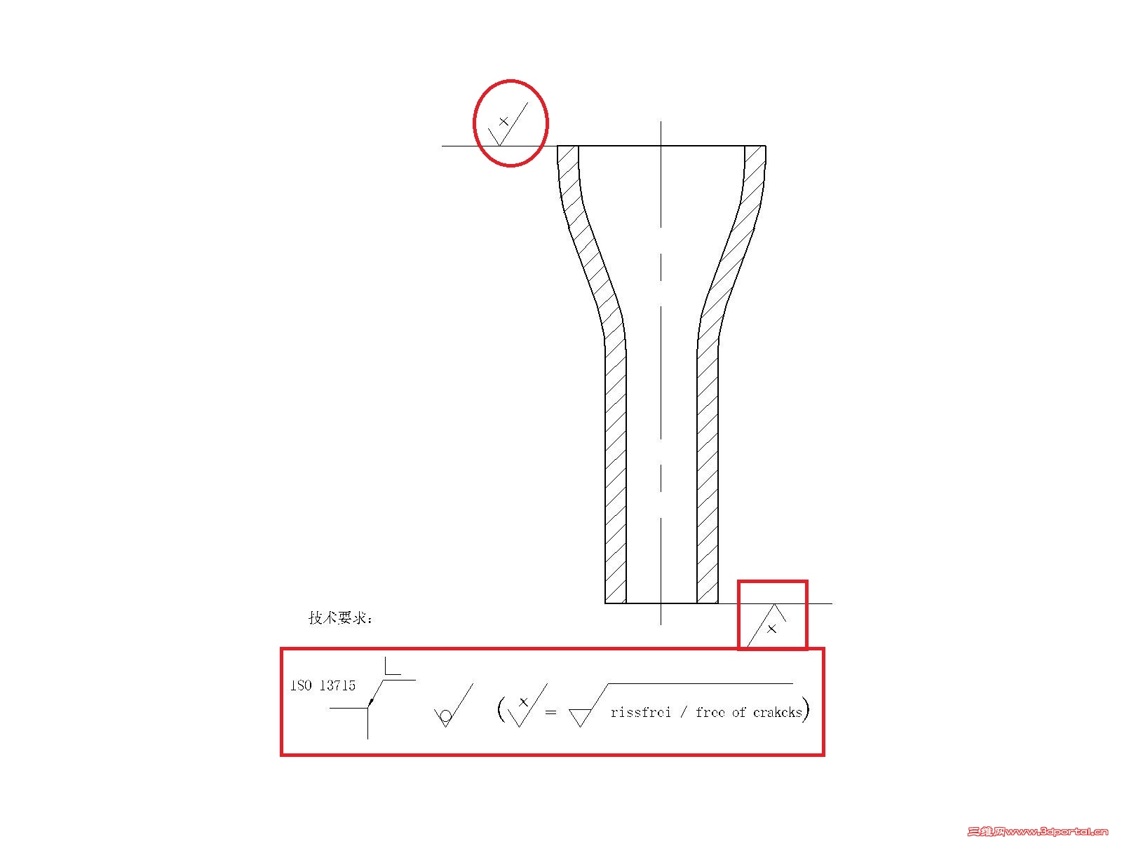

大家见过此图之上的粗糙度吗,能否帮忙解答,是相当于国标的什么级别?谢了: y; D! ?& A8 |* a8 x) J: e3 P" s

没见过这样的) a' U8 D' a# Y7 x4 h8 q9 N
不过上边写了ISO
# z& U7 H1 O8 [* C* ]3 H1 ]/ X你可以去查查

一个叉叉在上面,确实没有见过这样标的,见识了
发表于 2011-12-17 18:28:54 | 显示全部楼层 来自: 中国广东深圳
应该是可见加工纹路

发表于 2011-12-21 10:54:53 | 显示全部楼层 来自: 中国河南郑州
哪点说的加工纹路,请指教// QQ截图未命名.jpg

没见过,是不是加工方法呀,滚花纹
发表于 2011-12-30 15:51:44 | 显示全部楼层 来自: 中国广东深圳
自定义代号,下面的文字不是给出代表的意思了么?
发表于 2011-12-30 23:35:08 | 显示全部楼层 来自: 中国辽宁沈阳
似乎不是一种标准的表面粗糙度标注,否则,就不用在“技术要求”中,另加解释了。
发表于 2012-1-6 16:43:22 | 显示全部楼层 来自: 中国江苏泰州
看不清楚哦
发表于 2012-1-7 16:19:31 | 显示全部楼层 来自: 中国云南保山
可用任何方法获得的,表面交叉纹理,粗糙度Ra3.20 `1 Z; ?6 T* W- s+ @
或者用去除材料的方法,要求表面无裂纹,粗糙度Ra3.2
' b2 p7 w9 j+ G9 A1 X( I参考ISO1302
