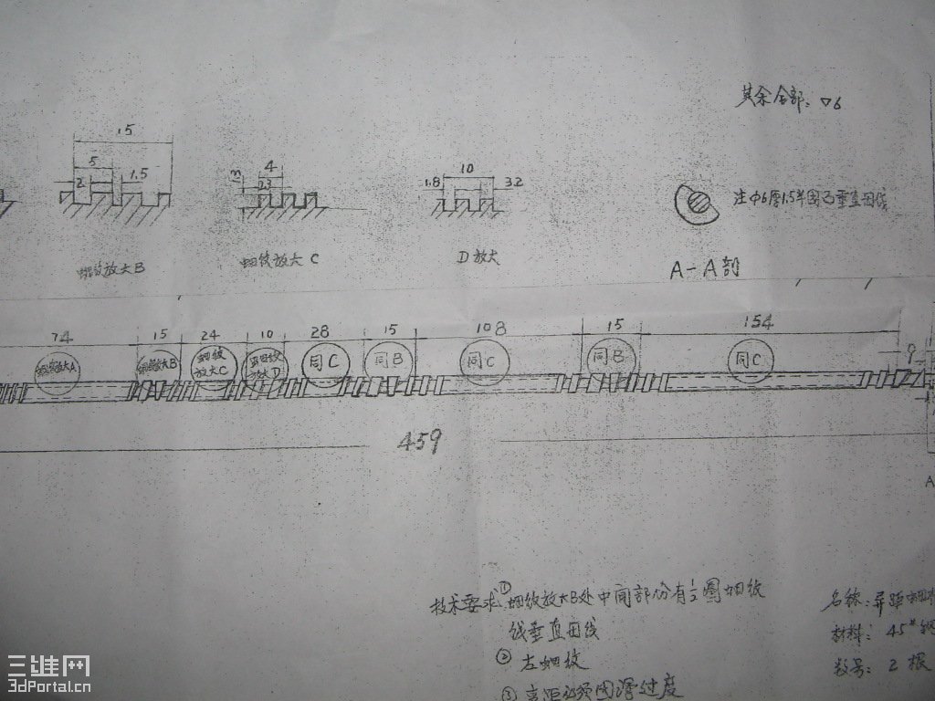

请教各位,这根往复螺杠怎样加工

发表于 2007-9-22 19:36:43 | 显示全部楼层 来自: 中国陕西汉中
可用螺杆铣床与数控车加工。

本螺杆很好加工,1 \$ Q5 _9 V# e% G0 g  D5 m
第一:大部分生产螺杆的厂家都用旋风铣,现在南方加工挤出机螺杆的都可以加工!0 F. D. w$ }- }- ]: _
第二:可以把螺杆分体,就是变为芯轴和螺套,各个螺距分段加工后组装,内部花键或双键槽配合!* l$ z% s; W: X. C# y+ k2 y) l4 _

像这样的螺杆只能分段加工螺纹,可采用数控车床或旋风铣加工;' V+ V1 r% r  Q( E
总之,这种螺杆非专业生产厂家加工较为麻烦。

用四轴连动数控铣就可以加工了.

一台数控铣就可以搞定

这个螺杆很好加工。该直径是多少,没标明?估计Φ35~50。
6 m7 _! x- r3 _! R/ @/ E很象空压机或塑机的产品,但是又太短。) O4 i$ ~6 \! P' J7 t0 F
①首先,该螺距小(t=4),批量少(2根),“原始而快速”的加工方法就是用普通车床、跟刀架直接加工即可。* Y6 s6 @; \/ s5 [
②如批量大的话,在数控车床加工即可。: t, g6 g: h$ s& s, Z1 L& m
③如精度要求高,再用螺纹车床“精加工”。
2 J0 a8 X6 Z- U7 f; b另外,数控铣、旋风铣、分段铣等均不是很理想的方法。+ ~: ^% n% R7 a: g2 v
    ①因为螺距、间距都小(t=4,T/2=2),用Φ2的铣刀加工中极易折断且慢。
- {& d% {8 W: C# T! ~6 J    ②分段的强度不好。这么小的螺杆分段组合,易变形、直线度、不同心度等较差。
2 {' l9 q3 k" l; z5 I2 _( @      谁买该产品也不会要“组合、焊接”的吧。
& u# K9 t) h7 y; Z综上所述,还是用“车床或数控车床”加工比较合适。

回复 3#、4#、5#楼3 ?# j7 q9 ?: F9 k8 p1 W/ U
大家选择的是“铣削加工”0 ~& ]/ d- u4 B
请问:平时铣 键槽(如键槽4 )的时候,吃刀深度、走刀量 能快吗?
& `& X5 A7 f& t5 r* ]# ~不知道注意没,这里的 螺距、槽宽 都比4还小的多啊。。。
3 ]5 s* l) N' @/ f铣刀直径小到“极易折断”的地步啊。- A- O; p- b" y6 M; E- j' t$ m
按照“铣削加工”一件螺杆,估计铣刀成本“数以万计”啊。
