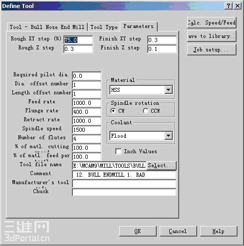

在刀具参数:# v; x) r0 r/ M9 ~  l3 J5 v
9 p7 `" U7 {5 E- H+ }/ _Rough XY step (%)
/ w( w# e; p' Z  C1 o) ~2 o
: n' t+ N3 Y5 H7 r9 O6 k) O1 LRough Z step
4 [1 v+ l' `/ K+ \/ ^. W) y
8 F( R- k, y- rFinish XY step
* ?* m8 Z0 x/ T( k  H/ x; U" q) @$ x: V& v# r, x# j* r
Finish Z step
. e9 f+ i- q9 p4 }
# x1 W/ N# D! @) i2 y怎么解释?$ N. n8 M+ h" P& h/ \
是什么参数?( ]( @* c& x3 b& p; Q6 v7 f$ S6 C# c

rough xy step (%):粗加工时x,y方向的步进量(相对于刀具直径).  A# d. H" v) x# t1 |
$ l$ q$ f0 e' k, {7 P, |  a
下同
