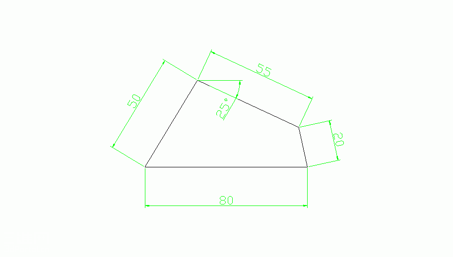

给新手提供一个小题目。。另外问一下都有哪些方法可以做出?

太难了,这难道是给新手的吗?
发表于 2006-5-5 21:16:53 | 显示全部楼层 来自: 中国河南郑州
应该是不能用尺寸驱动吧。

小意思。    用圆画。

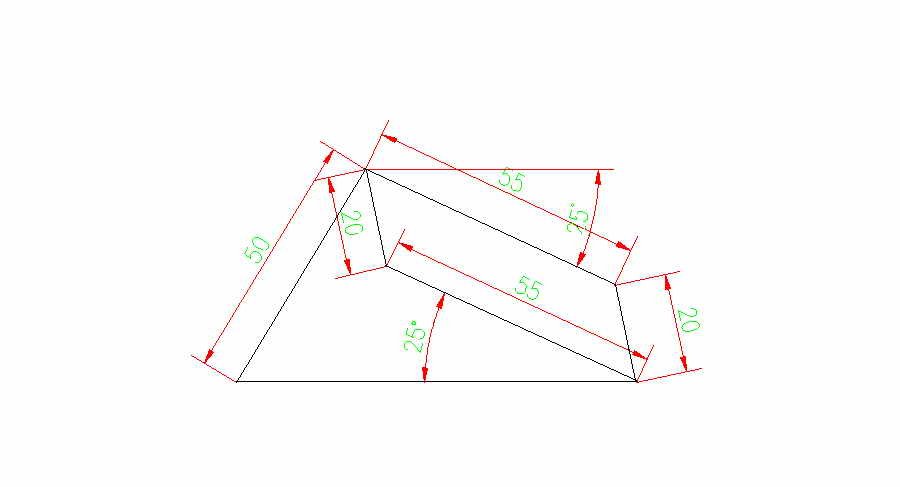

这类题目做平行四边形我认为是正解,但是我觉得楼主给的图是有问题的2 }# ~0 f$ W7 {3 h  h" w, U
8 ^! _! X: O6 q4 q$ r' o$ J. `2楼的兄弟,你给的图中,右边20长的那条线的角度是怎么确定的?

步骤:9 n( a/ L: k3 b2 r& Y# v
1、绘制AB线长度80* }" a1 O# p. j9 i0 n& d+ B) l
2、以A为圆心,绘制半径为50的圆
8 M3 j4 L/ A3 g0 U" o3、以B为圆心,绘制半径为20的圆# F3 Y" s% |. ]+ k1 `. h
4、以B为端点,绘制BC线,BC线长度为55,角ABC的角度为25度" z0 H6 g8 X7 @# S0 u4 a
5、以C为圆心,绘制半径为20的圆,得到交点E
1 J4 P- {! ?1 x- M6、以E为端点,绘制BC的平行线,找到交点D
' b" Q/ `+ l! K$ n$ q% E7、连接BD即得到了所要的图形。8 ]( Z9 G. @: N! M1 V

6楼的,真漂亮!思路很清晰
