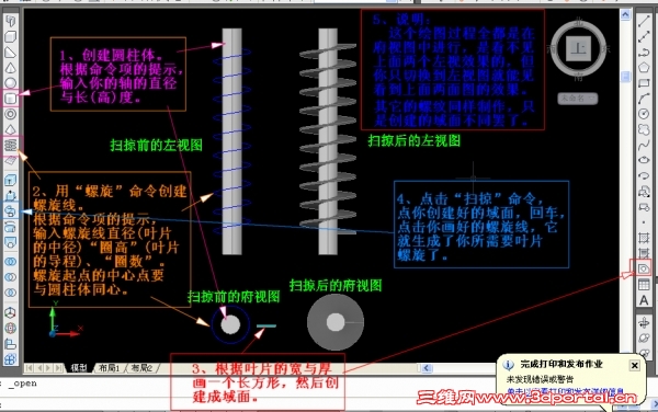

07版以上,有“螺旋”、“扫掠”命令。1 n$ h1 {3 h& c
