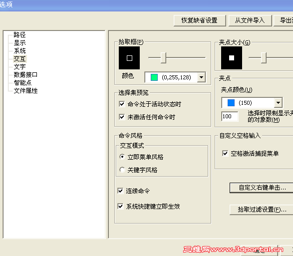

我装了个CAXA2011工艺版R3,但发现不能用空格键激活命令,不知道大家有没碰到过。在R2中,在空闲待命状态时,敲击空格键能激活上次执行的命令,但在R3中却不行了。请碰到过此问题的朋友出来分享下解决的方法。
发表于 2012-3-7 14:00:43 | 显示全部楼层 来自: 中国浙江台州

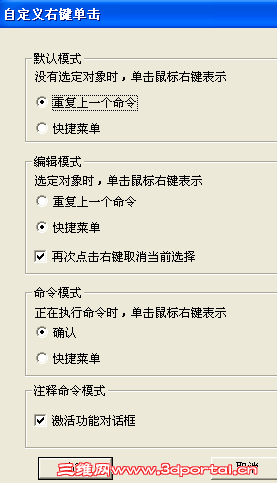

从工具--选项--交互页面进入自定义右键单击,具体设置如下图
/ n; o4 b6 V# ^. d9 u" Y5 H" D2 a  |9 P% Y! K( a* r2 l2 K% L
- o7 {: }) L, E  x( D+ ~5 L& W# p( r$ v3 B9 q! @2 \0 f4 g5 b
/ J" m& q! ^# \ B.png
