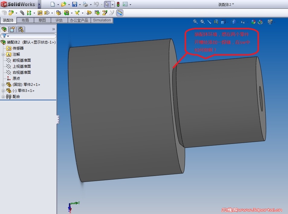

发表于 2011-12-20 19:19:46 | 显示全部楼层 |阅读模式 来自: 中国广东深圳
如图,请教两个零件在装配体环境中装配好,想在预先开好的焊缝坡口中添加焊缝,如何添加?两个圆柱体

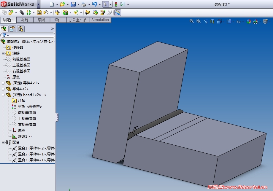

发表于 2011-12-20 19:54:27 | 显示全部楼层 来自: 中国江苏南通
如果是2011及以上版本,装配中有焊接命令的

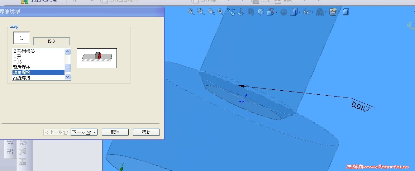

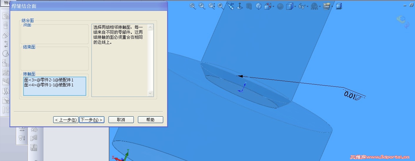

 楼主| 发表于 2011-12-20 22:17:05 | 显示全部楼层 来自: 中国广东深圳
6 v" f1 I+ C( V1 S
5 m; S- P( u5 N我在装配环境中的焊缝功能中,选择接触面可以选择,选择焊缝结束面就不知道怎么选择了,要是平板我就选两端面就可以了,但是这个是圆柱面,根本没有结束面可以让我选择啊。平板我试过可以添加

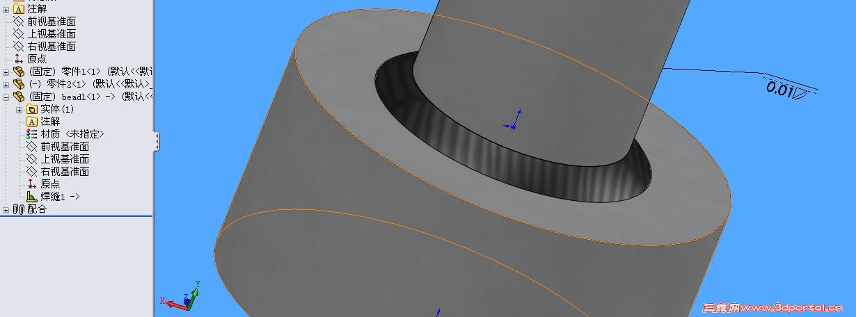

发表于 2014-1-31 19:53:31 | 显示全部楼层 来自: 中国广东
repzk031 发表于 2011-12-21 11:26 static/image/common/back.gif3 k  z! Q- e1 H+ ?, g6 D3 B# M: E
1# whoeric
. l; `; B: v8 q9 q) ~8 C6 i8 o: v/ s没什么实际意义, 投影到工程图中多出的线条会影响到图纸的简洁,明朗的.个人认为在工程图中标注 ...
/ O% t4 _4 h+ k+ _" e请问,你SW用的是什么版本的。我用的2012年的焊缝就是圆形焊缝。别的类型怎么选
