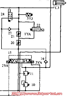

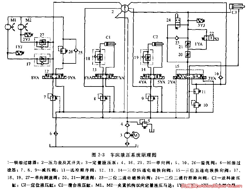

  b4 S- Q5 Z- ?6 T! I2 W0 S书上看到的一个双轴液压自动成型车床液压系统,其中滑台液压缸的液压系统部分,有点不理解。
0 H1 h$ b' }. r, `4 u& T+ x5 L此液压缸要求快进,一工进,二工进,快退,其中快进采用的是差动连接,书上说的是二位二通行程换向阀24和远控顺序阀11用于实现快进和工进的换接。
' b! Q6 {  Y( h! C1 U* o5 ]主要问题:1.单向阀16如何开启,差动连接如何实现;7 d+ z* Q/ A% y0 F6 z
              2.顺序阀在此处起到的作用;
  ?9 F1 B% W; s) D              3.二位二通行程换向阀24和远控顺序阀11用于实现快进和工进的换接中顺序阀的作用?
7 N  B, b- x( j: N3 f/ T目前个人理解,单向阀左侧压力为溢流阀设定压力,右侧压力为没缸无杆腔压力;5 ?6 h- Y3 Z* ]" ^+ @
工作过程中顺序阀常开,起类似固定阻尼作用,给油缸有杆腔提供背压,考虑到油缸力平衡和两腔作用面积差,有杆腔压力大于无杆腔压力,此时无杆腔压力等于溢流阀压力,故单向阀反向开启,实现差动连接。
* ~7 t* L8 s& g4 M$ {2 F当行程换向阀响进时,油缸工进,此时油缸无杆腔压力小于溢流阀设定压力,所以虽然无杆腔压力上升但仍小于溢流阀压力,单向阀仍然关闭。
3 `& h1 d" O7 H( e按照我目前的理解此处顺序阀完全可以用固定阻尼代替,不知是否还有其它作用?
1 J9 o% h+ S4 u2 `, ?+ a0 V个人看法,还请各位帮忙分析指导下。

发表于 2011-12-21 09:30:09 | 显示全部楼层 来自: 中国上海
有个疑问,你所指单向阀是哪个?23还是16?听你所述好像是23.
$ p8 c/ p* H* Z4 v: s! g8 r如果是23,我认为这个单向阀只在快退的时候起作用,不管是工进还是快进都不起作用,即反向不导通。+ w: S+ x# s# ?! S( {+ n
差动是通过24导通,15左位技能以及单向阀16实现的。单向阀16是为了保证油液只能从有杆腔进入无杆腔,这也是差动的实质。顺序阀类似起安全阀的作用,防止差动油路无杆腔压力过高,当压力高于Pmax,顺序阀导通,有杆腔油液通过溢流阀溢流,有杆腔压力降低后,无杆腔压力通过油缸自然也会降低,也就降低差动回路油压。5 A' E3 c( J& [% W$ d* k( K9 T4 [
溢流阀的作用是起保证最低压力(类似提供背压)的作用,如果没有溢流阀,有杆腔压力短时间内就会降低为0,油缸工作会不稳定。所以溢流阀设定压力比顺序阀要低。类似与最高工作压力和最低工作压力的关系

 楼主| 发表于 2011-12-21 21:12:51 | 显示全部楼层 来自: 中国山东泰安
$ N2 |2 f" b* e4 z( e* w0 ~% A2 l$ V! p1 h. k6 R
感谢楼上的回贴,我说是单向阀16;% ~# o4 ]1 ~* B4 Z! g1 S- I
对您的解释有一个疑问:此处顺序阀是外控式顺序阀,引的是换向阀前进口压力P(在流量饱合的情况下应该始终等于主溢流阀的设定压力),不会由于有杆腔压力过高而打开吧?我感觉此顺序阀是不是常开的,因为压力P与溢流阀设定压力相等,如果顺序阀设定压力大于溢流阀压力,顺序阀常闭,工进时无法回油吧?& z: S) Y4 F0 ^; S+ l

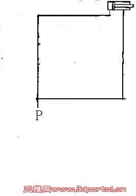

$ b; ^" \2 A0 |1 Y( [6 e7 C教材上看到的差动回路是附件1这样的;不同点即是单向阀和通过顺序阀和溢流阀回油箱;- Y( H" K& C" i" w3 Z' n' |! R

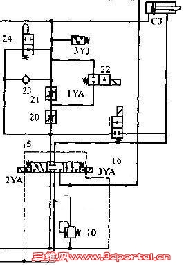

+ D# Y2 u! q1 L1 k* q* _6 f7 U6 x附件2是我直接把单向阀和顺序阀全部去掉,单向阀16处换成一个二位二通电磁阀,快进时打开,其它关掉,回油从另外支路经溢流阀回。如这样布置无有杆腔压力过高问题,也不存在泄压之说,所以我想知道他这样布置有什么好处,我自己简单模拟了下,带背压的差动会比不带背压的速度稍快些,不理解,请教。

单向阀16的作用,刚开始我还是有疑问的,我也没想明白差动为啥要+这个单向阀,看你写到工进这两个字,我懂了,单向阀16不是差动的时候用的,单向阀16是为了防止工进的时候油缸窜油。
发表于 2011-12-22 09:47:59 | 显示全部楼层 来自: 中国上海
* @6 N8 q& T2 h3 i; g
3 k/ r  ?9 L& t/ d0 X" f* P0 _7 z应该是这样的,工进和差动的区别就是顺序阀有没有开启。差动是为了提速,那么负载很小,负载决定进油压力,所以进油压力不大,此时顺序阀没有打开;工进时,负载很大,进油压力很大,此时顺序阀打开,溢流阀溢流,提供一定的背压,因为单向阀没有开启,所以溢流阀压力小于进油压力,也就小于顺序阀开启压力。
发表于 2011-12-23 10:21:51 | 显示全部楼层 来自: 中国上海
! V/ {. Q5 Z; p* O- {  B+ L
9 I9 R1 B+ a( K0 z1 w这个顺序阀确实是个亮点,它还有个好处就是当进油口压力超过顺序阀的压力,差动就自动转为工进
 楼主| 发表于 2011-12-23 20:46:36 | 显示全部楼层 来自: 中国山东泰安
感谢,非常感谢,终于理解了。8 t1 F! M8 t" s7 Z7 [7 X* o5 e
也就时说在快进时主溢流阀不起作用(设定压力大于快进时无杆腔压力),此时顺序阀关闭,有杆腔压力上升反向打开单向阀,实现快进,恩这样解释差不多,再次感谢!
