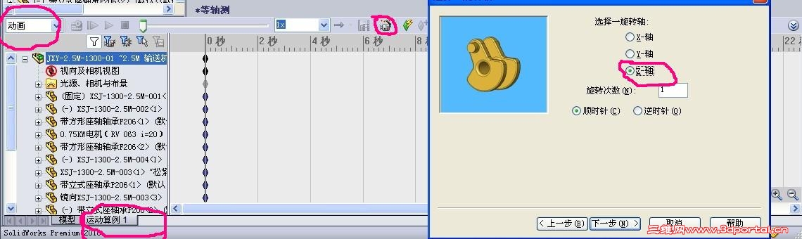

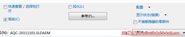

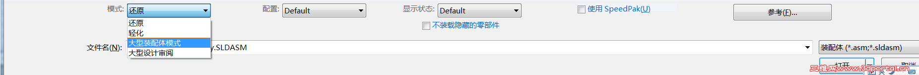

1.SW我记得装配体有个对话框启用大型装配体,忘记怎么调出来* w. I; O$ E, o% A6 _8 t& d7 ]( L
2.SW如何设置相机视图,保持Z轴始终竖直?

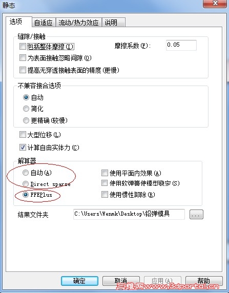

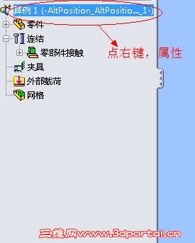

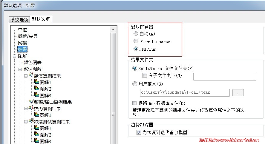

. o/ s! S0 W' D' D1 T' K4 ?7 I: M3.SW simulation求解器类型设置,在哪里,记得有两个求解器

! f1 E+ Y* q9 ]: }  `+ E$ C1# 骚丽的蜗壳丝
% z3 G+ p4 r& E/ S6 s1、 QQ截图20111221125609.png
+ I4 F7 t: T) N6 N3 P9 g
/ ^4 o4 ]% n) }7 Q' c- }& n) |
9 E, ~- ]: D: ?/ Z2、这个比较难描述..可再自己找...: o9 c# i+ R  Q& e8 o) l% ^
( R  f# I' r6 ?2 h+ A# T$ v) S- [" C! _. I$ h1 n$ d& P

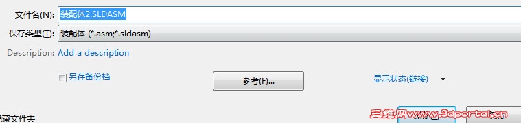

 楼主| 发表于 2011-12-21 13:52:32 | 显示全部楼层 来自: 中国上海
楼上高人啊,能不能说说每个求解器的适用范围
 楼主| 发表于 2011-12-21 13:58:37 | 显示全部楼层 来自: 中国上海
楼上能不能告诉你是哪个版本,是打开还是保存提示的?我2010SP4,怎么都没有呢?
  H4 Z" H* h5 O& X# P8 G9 ]$ y( ~打开 open.jpg # x+ {5 o. S& \5 l5 n" u0 t
发表于 2011-12-21 15:14:29 | 显示全部楼层 来自: 中国广东深圳
4# 骚丽的蜗壳丝 4 P8 r; I+ @6 W7 L; p% N
轻化就是大型装配体模式,
发表于 2011-12-21 15:19:48 | 显示全部楼层 来自: 中国广东深圳
对于问题2,直接上图: 11.jpg * F1 Z" T4 `+ p( a3 V6 T
刚好这几天在自学这方面的东东!

发表于 2011-12-21 19:32:20 | 显示全部楼层 来自: 中国浙江嘉兴
第一个问题,现在2010删掉了不知道怎么弄。  第二个问题,应该在下面的图里调出来:
% ?7 j! [+ Z7 \0 s7 s. e1 a0 Q3 u9 _8 }* T# L# ]" L- X2 s2 y
1.jpg ) G' Y. U- i7 b: n

发表于 2011-12-21 20:27:12 | 显示全部楼层 来自: 中国上海
大型装配体的调用是需要设定阀值的,LZ需要在系统选项里把大型装配体模式的阀值调小,当你要打开的装配体中的零件数大于你所设定的这个阀值时,就可以选择用大型装配体模式了。现在的2012中貌似多了一个大装配审阅模式 打开速度更快!
chenjun520601 + 3 技术讨论

发表于 2011-12-22 20:05:25 | 显示全部楼层 来自: 中国浙江嘉兴
6#你回答的不对,我问相机视图状态,不做动画的。貌似在相机里面设置,但是我忘记是哪个参数了;
6 C( n: M7 T* O* E7#能不能介绍一下两个求解器的区别和适用范围;
! W. g7 M9 _1 c* o谢谢8楼兄弟
/ N6 K# @' }5 f, R# ~4 D- ]骚丽的蜗壳丝 发表于 2011-12-22 09:03 http://www.3dportal.cn/discuz/images/common/back.gif
) ]- _7 q% c) L" K2 r$ KFFE Plus 意思是快速有限元求解器;用于一般的求解器,Direct sparse 意思是直接求解器,可用于有接触要求的求解器。建议去培训版块参加孙建国老师Solidworks Simulation 培训,你会发现收获大于投入!

 楼主| 发表于 2011-12-23 10:33:09 | 显示全部楼层 来自: 中国上海
