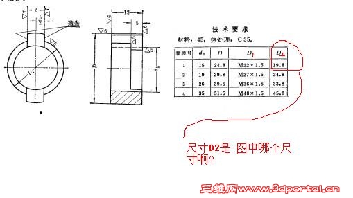

发表于 2011-12-22 13:40:13 | 显示全部楼层 |阅读模式 来自: 中国四川资阳
请各位老师看图: 尺寸D2是图中哪个尺寸啊?0 R/ \; H+ v4 C4 X
, u, t( l5 Z# ?6 W! H1 J- c

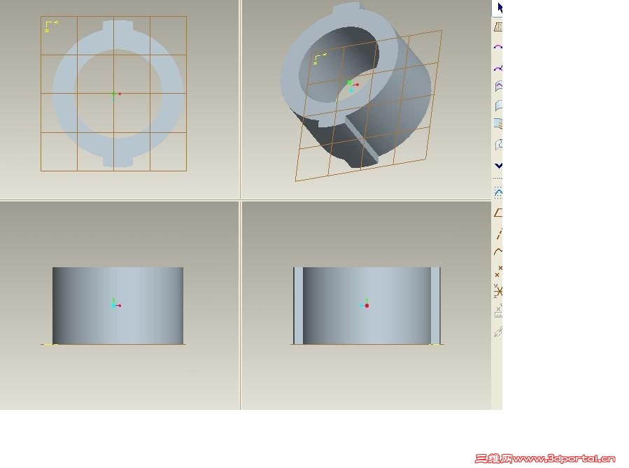

根据图我画了一下,如图3,少了一个台阶
/ G1 j- F0 h4 o, t6 P
( b; m: I2 C3 v% ~9 {7 `/ Y" u还望各位老师指教..

发表于 2011-12-25 21:54:30 | 显示全部楼层 来自: 中国广东东莞
根本就没有D2尺寸,

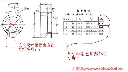

 楼主| 发表于 2011-12-26 13:30:13 | 显示全部楼层 来自: 中国四川资阳
本帖最后由 xuexi520 于 2011-12-26 13:34 编辑 . D# D8 b) i8 [  V$ L! A$ F9 g" f
# m9 Z1 G1 I3 R. G: t6 Z
!谢谢!8 D1 C$ C" o) H: v
2 b7 {) }. o' S请看图: 图中尺寸根据表 : 该多少?啊————是不是D2呀?
% a# D! {! @) L4 h9 K( t5 ~" z) ?7 @0 L) ~3 N7 z% C. I( H3 U
学生画了一下,不是内径,如果是内径的话,就没有台阶处那条线(即:图中用红线拉起的尺寸)。9 R- P  f# d) _3 [. D& P2 |
: b. ~% u, r) C& A1 Q请各位老师指教..
发表于 2011-12-26 17:21:05 | 显示全部楼层 来自: 中国湖北十堰
这个图有点纠结,图中的D1为外螺纹,不知道这样的螺纹好不好加工?(外边两个突台)* k% ]9 a7 d4 h9 [2 u+ g
表中D2从尺寸分析看应该是螺纹孔的底孔尺寸.
% f8 Q" R3 z4 @; `1 x. |+ k" u; V即使是内螺纹也有少尺寸,
$ r* B# D7 e3 D8 I+ h; K8 t这样的零件对于我来说(从加工方面)也是神经的.
 楼主| 发表于 2011-12-26 21:01:40 | 显示全部楼层 来自: 中国四川资阳
这个是 攻丝靠模装置中的 结合子 学生在书本上看到的
& H% d" {+ @. H6 u- @
& R3 q7 E$ v" M8 {也不知道这个螺纹到底有什么用 以及红色圈起的尺寸 该为多少(从表中得)7 c+ I0 l1 l( a! o# p0 I
4 Y  N& b; E1 x% t+ K/ ~) W
请同行朋友 指教啊
发表于 2011-12-27 10:28:15 | 显示全部楼层 来自: 中国广西梧州
此图非此表
 楼主| 发表于 2011-12-27 13:32:37 | 显示全部楼层 来自: 中国四川资阳
7# 2005llnn
# R) B) f- @& G1 u# F2 _8 A0 O# ]( \7 N7 W# A! j
这位老师的意思是 表对不上号
, a+ ~2 j) a. W0 o( _2 ?0 W# n( ]
. f  ~% F$ j; ^" L5 t- r4 ]( [* _请问: ;老师有结合子的 图纸或样本没有呀?
发表于 2011-12-27 14:52:29 | 显示全部楼层 来自: 中国吉林延边朝鲜族自治州
d1就是表示内径,而D2表示外螺纹的小径。
发表于 2011-12-27 23:10:16 | 显示全部楼层 来自: 中国江苏镇江
似乎是内螺纹的退刀槽直径,
发表于 2011-12-31 08:51:06 | 显示全部楼层 来自: 中国广东深圳
图纸有问题,想不明白这是个什么形状。
