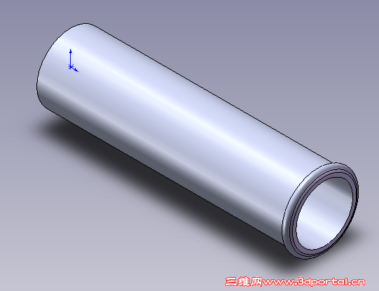

大家看下附件这个工件,我画的示意图其实是设备上的一部分。需要在线快速检测其是否漏气,
& Z) w2 |6 y% ?/ y* N+ v9 [" {凸缘部分是需要堵塞的地方。用过橡胶堵头,但3KG的气压是堵不住的。用抱箍加橡胶管效率太慢。高手指点下。

LZ是想设计如何堵住所画零件的出口还是什么意思?
 楼主| 发表于 2011-12-29 08:38:03 | 显示全部楼层 来自: 中国重庆
是的 要堵住这个零件的出口就可以了
发表于 2011-12-31 10:52:50 | 显示全部楼层 来自: 中国上海
3Kg压力不算小了。你见过304快速接头吗?那上面用的才叫“抱箍”(你所说的安装增强管的是“喉箍”)。可仿照那样做一套快速夹具(但需要改进得更安全、牢靠)。  p* _; d3 y3 l* m' `! C) V
关键你检验漏气依靠什么现象?比如我常用的是放置水中,如果是该法,管口部有点小漏气,不影响对整体工件的漏气检测。

0.3MPa的压力密封很容易,在管端面上用垫片或O形圈压紧密封就可以了,关键是轴向压力如何施加,根据实际情况确定,如用左端面螺栓夹板压紧,也可利用凸缘部分夹板压紧。
