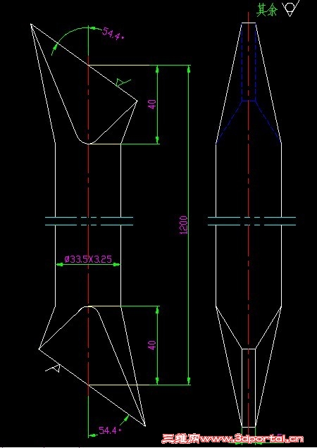

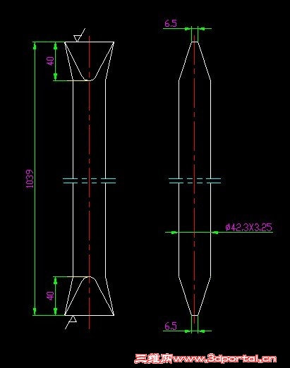

[求助] 求助这个圆管要怎么画,谢谢了
发表于 2011-12-24 10:03:09 | 显示全部楼层 |阅读模式 来自: 中国吉林长春
一直没有画出这样的图,求助* M) t$ E% K: ?/ H  X4 R

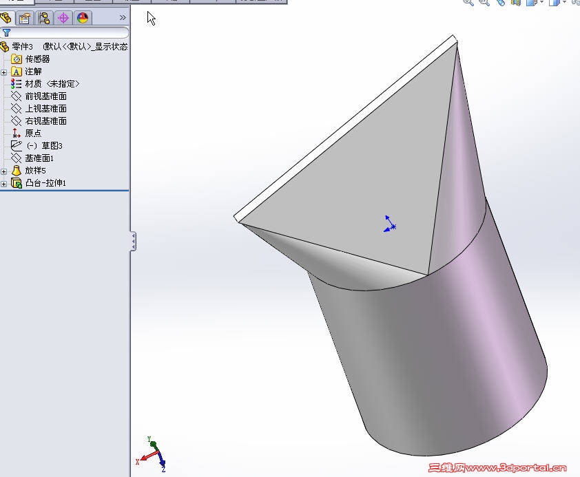

发表于 2011-12-24 10:39:45 | 显示全部楼层 来自: 中国江苏南通

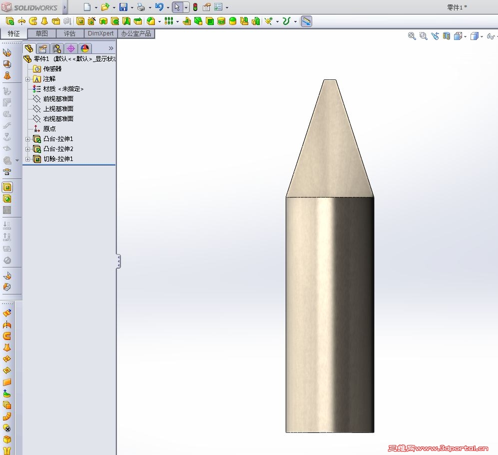

一条直的合并一个扩口的,然后再切一刀。同样的特证再镜像,完活
 楼主| 发表于 2011-12-24 11:48:44 | 显示全部楼层 来自: 中国吉林长春
小弟我画功不好呀,所版主大大给画下吧,求求你了

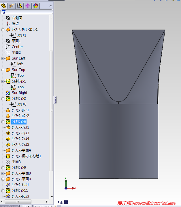

发表于 2011-12-27 14:00:13 | 显示全部楼层 来自: 日本

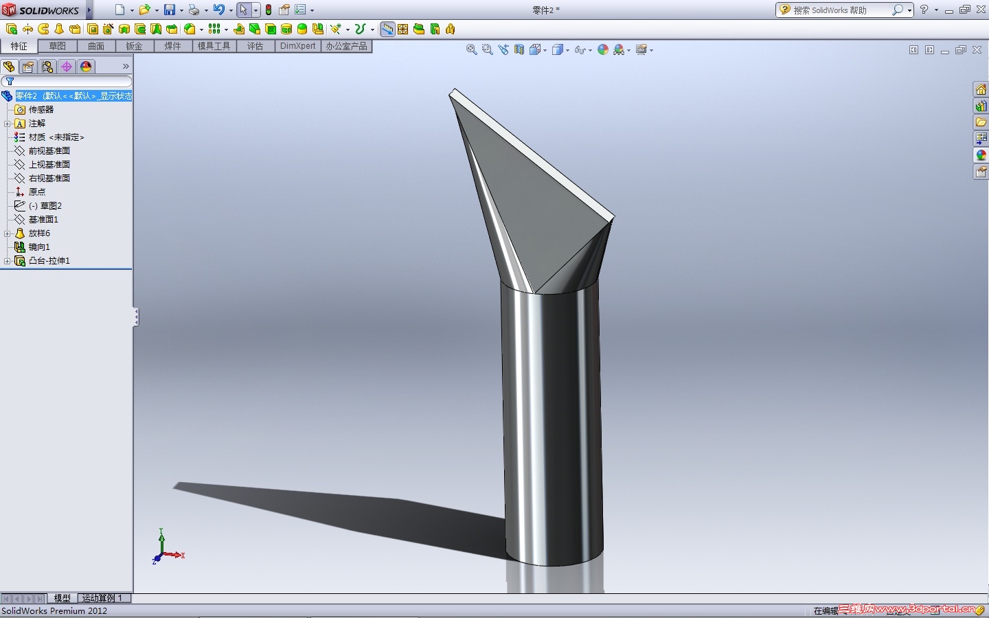

畫了以下,感覺超級麻煩。。。。可能是思路不當。。。
# _! n+ ~4 o$ o4 I& k2 K8 `+ y6 ]用的曲面。。。因為要考每個地方曲面連續?
3 a/ p7 c: Q% l; w  a4 j8 C9 E) @ スクリーンショット 2011-12-27 14.59.12.png
2 I' b- c) q6 B6 q$ c4 p2 l
2 B( p2 @* t  [( g樓上的很簡單,但是完全沒有切角的時候的圓角。。。。。

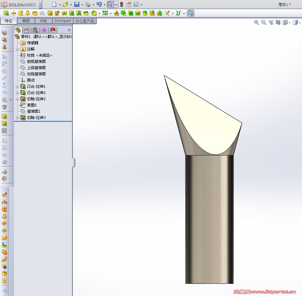

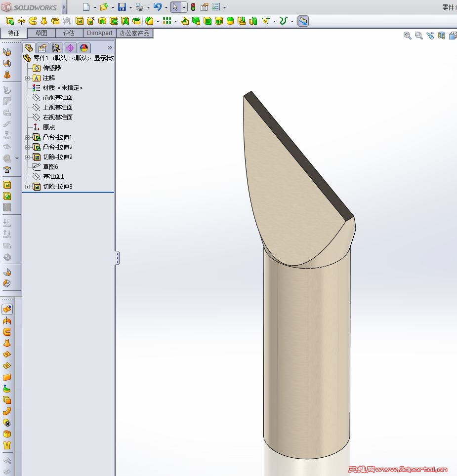

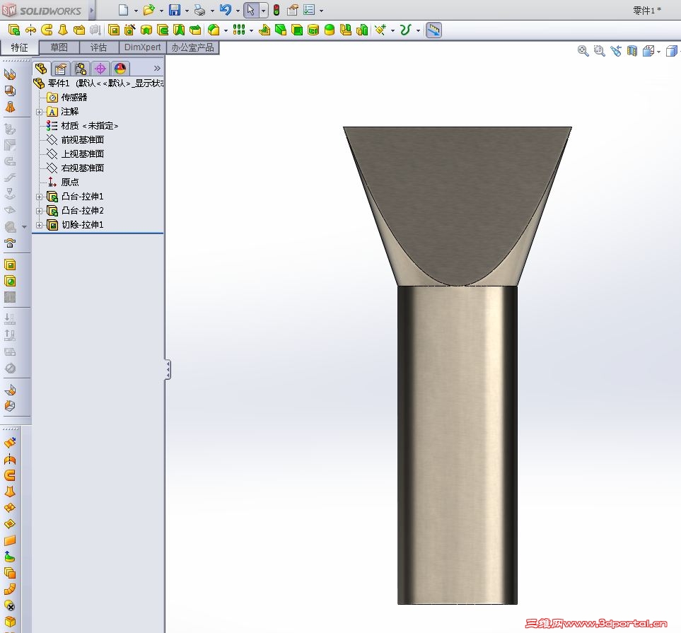

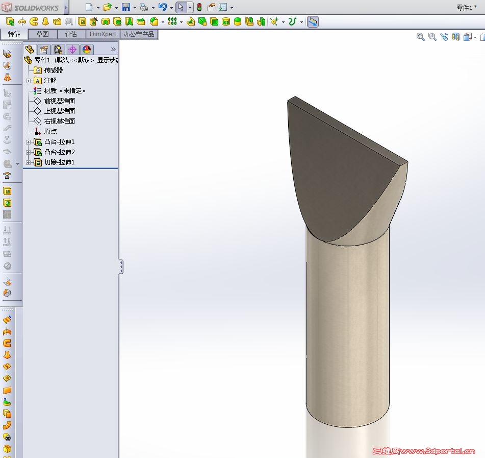

发表于 2011-12-27 14:36:32 | 显示全部楼层 来自: 中国江苏苏州
本帖最后由 mygc 于 2011-12-27 14:37 编辑 $ b, \& X5 `+ q' Y5 n5 t$ E) z
. f$ \" f0 J5 x8 ^) \( ]看看是不是这样?

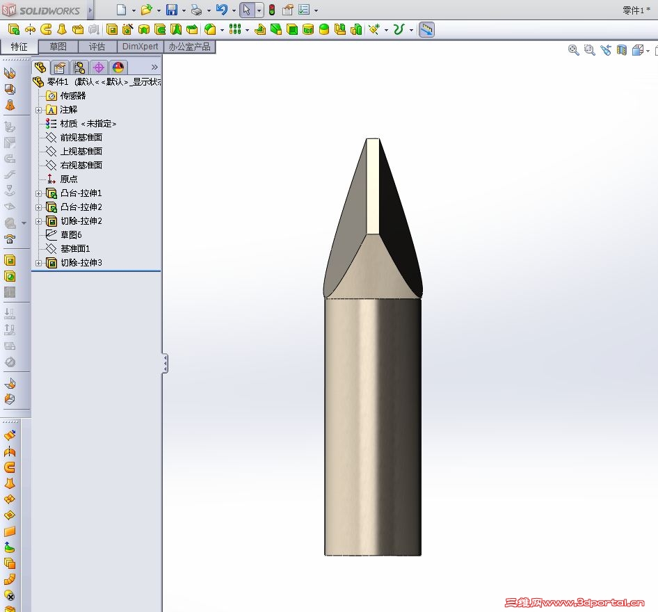

楼主是不是干塔机的,我也一直在纠结中。sw画此件就用不上完整的焊件功能了。按此方法没发出切割清单。希望有高手能够解决这个问题。
发表于 2011-12-27 15:48:53 | 显示全部楼层 来自: 中国浙江嘉兴
还是用抽壳吧。
