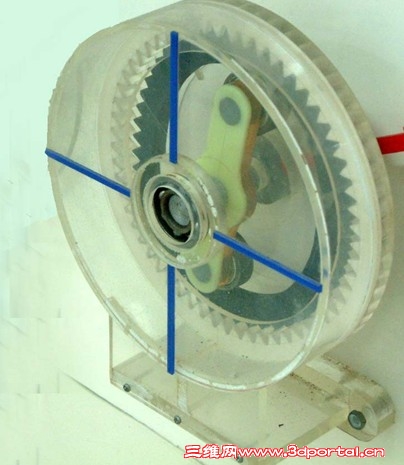

超大传动比并且输出扭矩大的谐波传动
本帖最后由 hhq426 于 2011-12-27 23:20 编辑 * [0 L" C) p8 c5 O* r& H& g$ ^
; l6 c; e! a7 B0 I
一,传动原理:谐波传动是利用柔性元件可控的弹性变形来传递运动和动力的。  谐波传动包括三个基本构件:波发生器、柔轮、刚轮。三个构件可任意固定一个,其余两个一为主动、一为从动,可实现减速或增速(固定传动比),也可变换成两个输入,一个输出,组成差动传动(其原理如图)  当刚轮固定,波发生器为主动,柔轮为从动时:柔轮在椭圆凸轮作用下产生变形,在波发生器长轴两端处的柔轮轮齿与刚轮轮齿完全啮合;在短轴两端处的柔轮轮齿与刚轮轮齿完全脱开;在波发生器长轴与短轴的区间,柔轮轮齿与刚轮轮齿有的处于半啮合状态,称为啮入;有的则逐渐退出啮合处于半脱开状态,称为啮出。由于波发生器的连续转动,使得啮入、完全啮合、啮出、完全脱开这四种情况依次变化,循环不已。由于柔轮比刚轮的齿数少2,所以当波发生器转动一周时,柔轮向相反方向转过两个齿的角度,从而实现了大的减速比。二,传动特点:谐波传动为多齿啮合,传动比大并且范围广、精度高、空回小、承载能力大、体积小、重量轻、传动效率高、传动平稳、噪声小、可向密封空间传递运动等三,实际应用:由于谐波传动具有许多优点,现已广泛应用在航空、航天、电子工业、军事工业、机器人、假肢、机床、仪器仪表、石油化工、纺织机械、印刷包装机械、医疗器械、食品加工机械等领域。+ ^9 i1 t% m/ b5 u6 q3 s; d6 i( w
# g! m7 M3 Q, E/ w! h" e. d9 o* T+ e
下面的动画是我曾经设计用的谐波传动用于军事工业。
