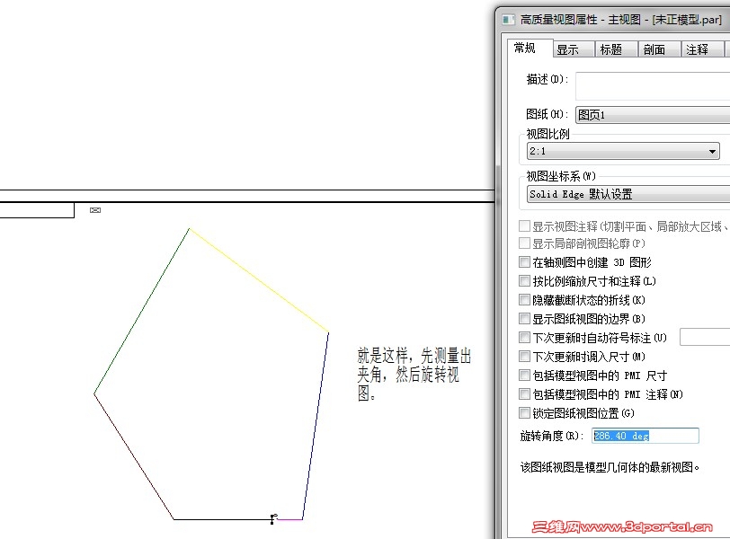

Solid Edge ST4视图旋转来放正斜边+ |# e( ]. V: S+ _& W: k8 G2 `* `
6 m7 X/ H* V! S有些模型由于建模时未考虑周全或是受其它原因限制,在放置视图时,模型上没有边对正水平/竖直方向(或者是指定边没有对正)。而在工程图中又需要把边对正时,可以通过视图属性里来设置回来。) i% F! t; ^+ V, B' M  b
% m* [* O- y. Q4 i7 f 视图旋转.jpg . n) U/ P6 V% ~+ o7 S
