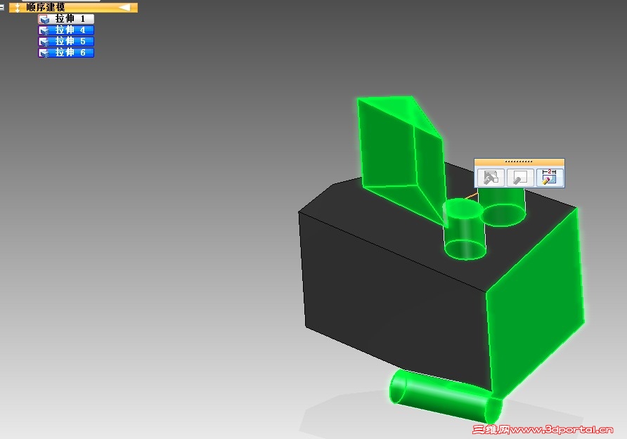

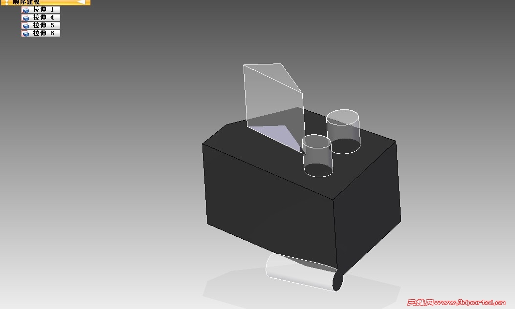

( @, ?  }5 Y5 J, s7 s网上有朋友问了个奇怪的问题,说是在用solidedge 里利用之前的一个零件添加新特征时,新生成的特征是透明的。这样看上去很不协调。. I1 t9 h0 M6 @; R
% V; J; E+ Q& Z" z  \分析了一下,我想应该是这样的,原来在那个零件中曾用“零件画笔”把模型设置成某种颜色,而后来(省略下。。。。。反正是有原因的)把该零件文件材料设置成了某种透明材质。而这个指定材质,对于原先用“零件画笔”指定的那部分模型是不起作用的(当然仍然可以用“零件画笔”把颜色改为“无”来还原材质颜色)。而后续添加的特征却是以指定的材质来的。所以就出现所说的这种情况了。
