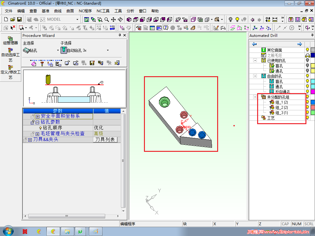

群里有人发过视频,不清晰,还是英文的,不认识,根据他们的视频仔细看了下,加上以前自己的学习过程,总结了一下。。自动钻孔很牛逼,可以一次程序就解决所有孔的加工,包括带斜度和圆角的沉孔。先上图:$ h/ K1 Y: L  x0 y. z
01.png 2 ?$ a& S2 S* H( r4 W

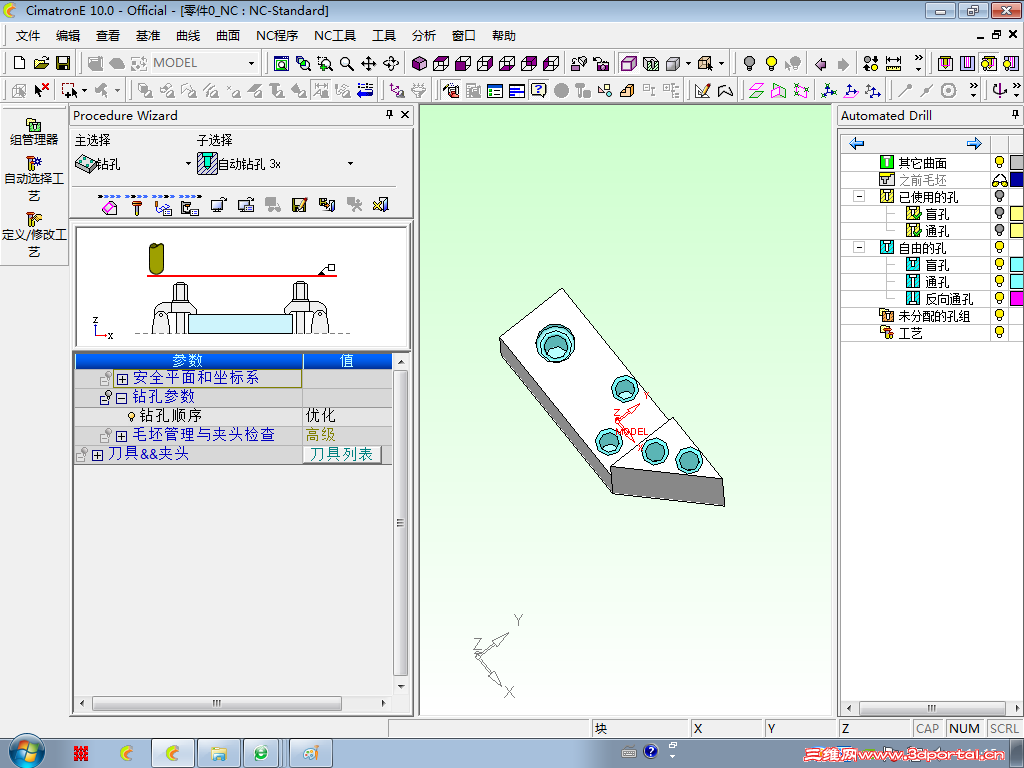

上图红色方框的孔,哪怕是带斜度,圆弧,都可以用自动钻孔加工出来,模具上的导柱孔之类的都行,如果是产品有多规格又大量的孔,那就爽歪歪了。继续上图,选择自动钻孔。

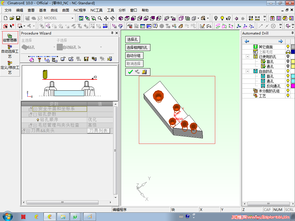

8 K0 C- n3 L  I5 ?% C& `自动钻孔基本的流程很简单,设定刀具啥的我就不说了,选了自动钻孔之后,首先要分组,把相同的孔分成一组,全部框选一下,全自动的,看下图:& i& a3 n  @  k# E
03.png 1 h5 C5 T; v. Q8 X9 y% U$ w' B( ^, i
如图选定后,分组自动完成。$ g$ }7 E5 R! {6 d
04.png # ^5 U& g. O+ C
上图就是分好组的图,相同的颜色被选了出来。右边的是分组的列表。之后我们可以为每个组来定义加工工艺。注:左边有3个选项:组管理器,自动选择工艺,定义/修改工艺。3个选项。如果我们有工艺模板,那选择“自动选择工艺”,之后就任务完成了,刀具啥的全都自动调入。如果没有,那我们只能选第三项,手动为每组添加工艺。有空自己做一次,以后用起来真tmd爽歪歪。, u  A! h& U# k, Y. e- w# V* @
