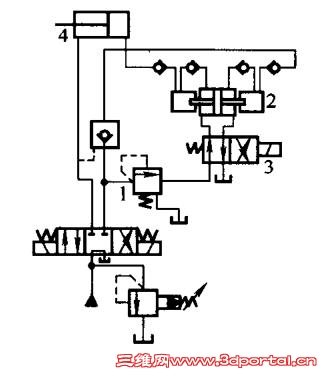

在书上看到的双作用增压回路,怎么也看不明白。3x

以下纯属个人见解,不一定正确。主要来看油缸4无杆腔。
9 t( q6 i& a& |- M7 n# j阀处于右位,当油缸4无杆腔压力上升到溢流阀1溢流压力时(弹簧应该较软),油从阀3进入2号元件中间大腔,小腔高压油进入油缸4有杆腔,当2号元件行程末端时,电磁阀3换向,~~~~~~~~~~~~~~~~~。

阀1是顺序阀,应该不参与增压的。
9 _- N. F: w/ T+ D1 f' M只是在油缸负荷增加到一定值时,顺序阀打开,然后通过换向阀3换向实现的。

同意3#的分析,应该是压力达到顺序阀1调定压力后,通过使电磁阀3反复得失电,利用增压缸,对油缸无杆腔进一步加压,有点空行程快进,工作行程加压的味道。

2号件也起增压作用

! A# p+ {0 n( S; E三位四通阀处于右位时,如果阀3处于图示位置,增压器2如何动作,我觉得应该是向右运动,但此时高压油如何进入液压缸的有杆腔?

三位四通阀处于右位时,如果阀3处于图示位置,增压器2如何动作,我觉得应该是向右运动,但此时高压油如何进入液压缸的有杆腔?9 L7 k1 l/ p- c( q5 h) J
longbow2007 发表于 2011-12-26 20:25 http://www.3dportal.cn/discuz/images/common/back.gif
确实是增压器2活塞向右运动,由于面积比和单向阀的关系,可以使最右端腔体内的高压油进入油缸无杆腔,同时增压器2左端部分完成一次充油,两位四通电磁换向阀换向后,左端高压油进入油缸无杆腔。往复循环工作,实现连续增压。

看了8楼的结论我比较赞同,2楼的有杆腔实在无法理解

使用单增压缸的增压系统较多,增压油缸仅仅是单行程增压,完成动作后回程。2 N: w8 I* i2 k3 |, U' V! n
这个是一个连续增压的回路,这个回路不仅是连续增压,而且还有快进的功能。* p5 x% }4 \/ E2 Y8 }* D. O/ X- G
这是一个比较典型的回路,我们给煤机厂做过一套类似的系统。
