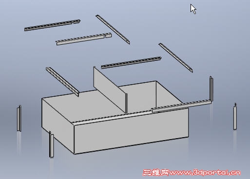

上盖一圈为角钢焊接,中间两边立着放四根角钢,左侧有一块隔板把水箱分开,底下留60高间隙。大概就这样。
发表于 2011-12-26 20:16:23 | 显示全部楼层 来自: 中国江苏常州
附全套模型,供参考! 爆炸图.jpg 水箱.PDF (44.68 KB, 下载次数: 5)
