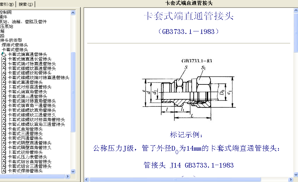

我有一个油缸的油管接头损坏了(卡套式的)。没有合适的,但用实际测量的方式怕尺寸不合适,容易发生漏油现象,我觉得应有标准尺寸,查一下就可以了。我不知道那里有,请赐教。谢谢!!!

机械設計手冊上就有啊﹐但你無非是更換一個接頭嗎﹐只需把油缸上的接頭擰下來﹐測量一下聯接螺紋就可以了﹐卡套接頭可整体買的﹐不需要你去測繪啊﹒

发表于 2006-8-18 14:44:16 | 显示全部楼层 来自: 中国上海
有啊,机械设计手册上有
发表于 2006-8-18 17:21:39 | 显示全部楼层 来自: 中国上海
将测得的尺寸 在标准里找个相对应的,

# ~5 o' ]" _4 M) i: V1 L2 F9 r这个液压元件手册上都有,而且卡套式的时推荐使用的,比较长见呀

发表于 2006-11-5 12:01:55 | 显示全部楼层 来自: 中国江苏苏州
卡套式管接头有多种形式,每种都有成系列的尺寸,不知你用的是哪一种?
