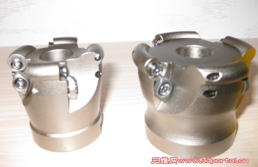

以上几位都是正解,我在这里补充一下,所谓飞刀就是只能用底刃面不能用侧刃的刀……
) O9 E3 v8 m' y! g* e0 M0 m1 F也就是很多人说的端铣刀,盘刀,4 ]; H2 C4 D& w1 e, i* Y
可是是用飞刀粒的,也可以是自己做的上白钢条自己磨的,
2 B+ o4 [4 G! L/ d' A+ v5 q# v% l以下是飞刀的图片# D4 C; _7 `" C1 j
& x& {4 |2 O5 B6 _# _6 c2 @ 20091016113343.jpg   k& y$ p& ]0 i% P3 ~& [
3 l7 Z7 D# [+ n) @: _/ d( F) |* Z7 S% V$ X
下面这种虽然也是用刀粒的但却不是飞刀
