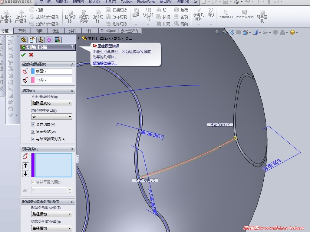

[求助] 扫描时莫名的出现报错

出现零线或者尖点了,调整尺寸让本次特征与前面的建模略有重合即可。
