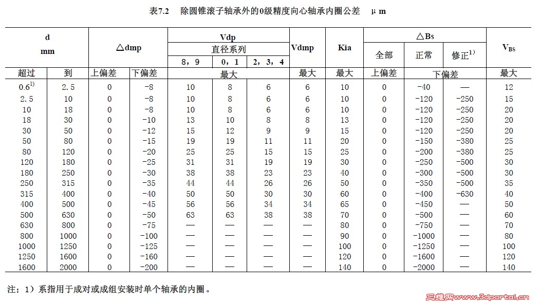

[求助] 请问轴承的外圈和内圈其精度都是多少呀?

查轴承手册或你对应的样本,没有样本去相应品牌的网站也可以

9 G3 }& V; e7 z轴承精度等级一般分:0、6、5、4、2等几级。发一份普通精度(0级)轴承内、外圈公差参数表,参考一下。

轴承外圈外径、内圈内径都是减公差,其值根据轴承精度等级的不用而不同,精度越高,公差越小。
