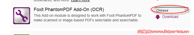

1、安装好后,为了能识别中文,需要从官方网站下载OCR中文引擎包。
2 w& S5 J. Z6 ^2 S1 m& o& }* j4 B9 T* O- Q$ x# L8 N4 w
001.png 7 |0 Z& T* E: k9 E

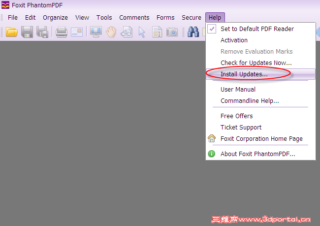

. {# t, C7 Y, c  ^' B) k2、以更新的方式安装引擎包(ocr_zh_cn_1.0.0.0501.fzip)
" R0 L7 {, c) _: E2 G: H# B( H  _$ F

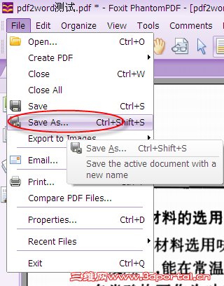

0 G; |" |. L% r" P3 P3、打开需要转换的PDF文档,进行OCR识别
6 m' K9 F- M$ ~: s8 n2 Q  {9 C% I# H( u0 [/ M7 i" B
004.png ' w# d- C2 _" C9 }

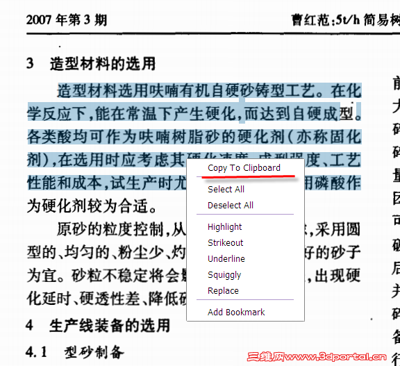

6、识别好的文字,看,可以复制到粘贴板上表明可复制文字了。
% v; I* D5 L$ R! _9 u+ ^$ f+ I* J; p' l6 D: y( j
; v( h$ `, d0 L" g$ L8 x

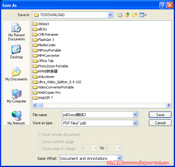

, q# @: ~% f4 {. N7 ~7、该软件不能直接保存为.doc,可以保存为.txt,也可以通过Ctrl A+ Ctrl C粘贴到word里。当然,如果想转为.doc。还需要通过adobe arobat存为.doc。在这里,保存为可复制文字的pdf7 g( g+ M4 k  b. Z
: g" m/ D  U% C" g+ y 008.png     009.png
