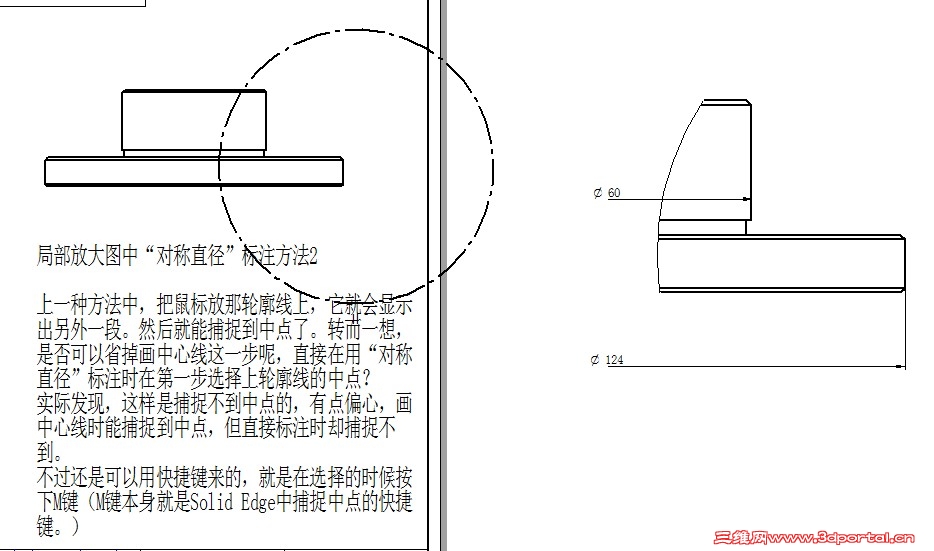

局部放大图中“对称直径”标注方法28 m( o1 e* t- K; S7 ^' @
上一种方法中,把鼠标放那轮廓线上,它就会显示出另外一段。然后就能捕捉到中点了。转而一想,是否可以省掉画中心线这一步呢,直接在用“对称直径”标注时在第一步选择上轮廓线的中点?( V( m% w6 E: h
实际发现,这样是捕捉不到中点的,有点偏心,画中心线时能捕捉到中点,但直接标注时却捕捉不到。# a+ `* B. |9 C, M/ S% O+ U% ^
不过还是可以用快捷键来的,就是在选择的时候按下M键(M键本身就是Solid Edge中捕捉中点的快捷键。)$ u5 J0 |2 a3 s% p4 S, s
