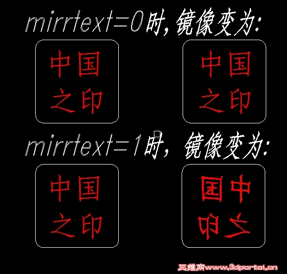

发表于 2012-1-5 10:09:22 | 显示全部楼层 来自: 中国陕西西安
修改一下系统变量,镜像时,系统默认mirrtext=0,当镜像文字时,文字只是位置镜像,而字体不镜像。# m5 k5 G6 h8 O- R3 j; H2 s
若要想把字体也镜像时,在命令栏输入mirrtext,然后回车,再输入1。即修改mirrtext=1。& U# v- K2 z+ T
当不需要字体镜像时,再修改回来即可。
唐昕晨 + 5 技术讨论

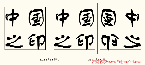

发表于 2012-1-7 19:38:04 | 显示全部楼层 来自: 中国江苏苏州
mirrtext=0或1字体不镜像或镜像。
4 Y. f  k) H: J1 f( l mirrtext.PNG
