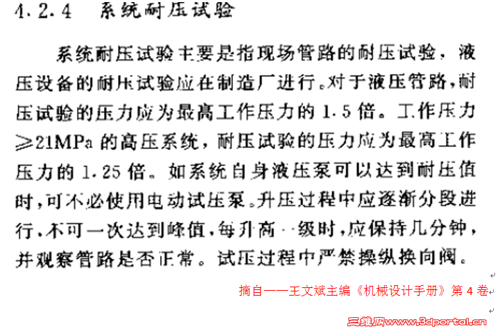

[讨论] 液压系统的耐压试验
发表于 2012-1-5 08:50:39 | 显示全部楼层 |阅读模式 来自: 中国江苏南通
本帖最后由 sea-water 于 2012-1-5 09:02 编辑 $ x! x% P# j0 f! V, z0 g
' D: B/ i8 J- J0 H  K
查到以下内容  - `, ?% D3 x1 L" D0 N9 v7 A
    液压系统耐压试验准则内容:0 c. L% b) S# l* ^( q: I
对于工作压力p<16MPa的液压系统,其试验压力为工作压力的1.5倍;# Y7 a5 t/ H, N( i$ {
对于工作压力16MPa<p<25MPa的液压系统,其试验压力为工作压力的1.25倍;! O1 k1 s& L4 l% b- S. N
对于工作压力25MPa<p<31.5MPa的液压系统,其试验压力为工作压力的1.15倍。
: n9 }+ N( P. R) ~3 a8 V+ v$ a但是对于25MPa以上的压力我们实际试验都比也不小于1.25倍。& v3 K( [" h$ }7 i0 P6 `9 x
     补充一点:在张利平 先生的2010版 《液压传动系统设计与使用》中也是这么写的
# W* c5 X& t9 w  p9 D) V" o   ! Y& y( O' Y% G4 s9 J. t. M
以上内容是不是参照什么标准制定的,还是业内约定俗成的?请各位大虾解惑!

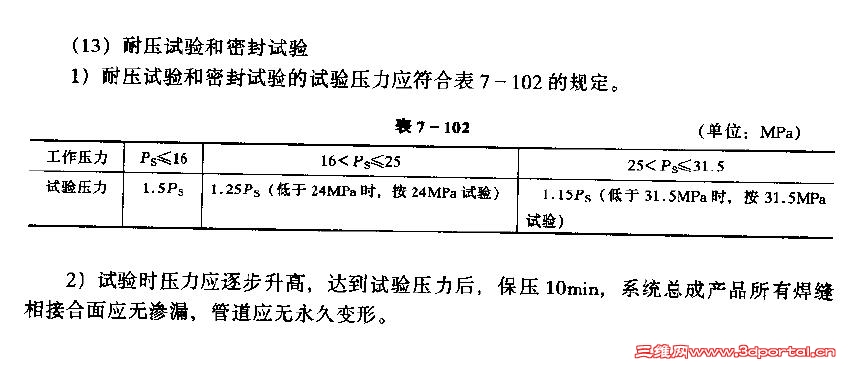

发表于 2012-1-5 10:13:26 | 显示全部楼层 来自: 中国四川成都
: [& A: g  \2 g3 h. [! }% g- o# ]
# @& h& A9 l! U要求按16Mpa、24Mpa、31.5Mpa的压力等级进行耐压试验,见JB/T 58207-1993 《液压系统总成出厂检验技术条件》中表7-102所述: 2 t1 }& u6 I/ l. g# t5 O5 i
9619 + 3 应助

发表于 2012-1-6 17:42:33 | 显示全部楼层 来自: 中国四川成都
5# sea-water * o6 z( U# W9 d. H& D. Q
( s: {) `  R) |% W/ f- `该标准在网上几乎没有,不过在张利平的《液压站设计与使用》(2004年)一书中的“常用标准”有摘录。
 楼主| 发表于 2012-1-7 10:37:04 | 显示全部楼层 来自: 中国江苏南通
6# cdxwg , L1 Y# r1 D" w7 m8 R: ?
这部书我看过,确实有介绍,但客户就要我们提供相关的验收标准,找来找去都没有找到。

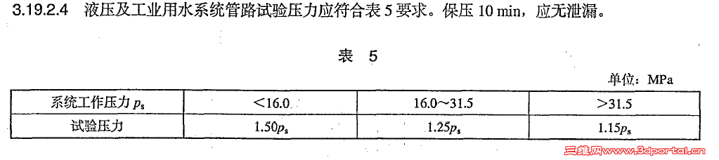

发表于 2015-2-9 10:59:29 | 显示全部楼层 来自: 中国辽宁沈阳
JB-T 5000.11-2007 重型机械通用技术条件 配管 中规定如下

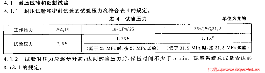

发表于 2015-2-9 11:08:12 | 显示全部楼层 来自: 中国辽宁沈阳
MTT 776-2004 煤矿机械液压系统总成出厂检验规范中规定如下

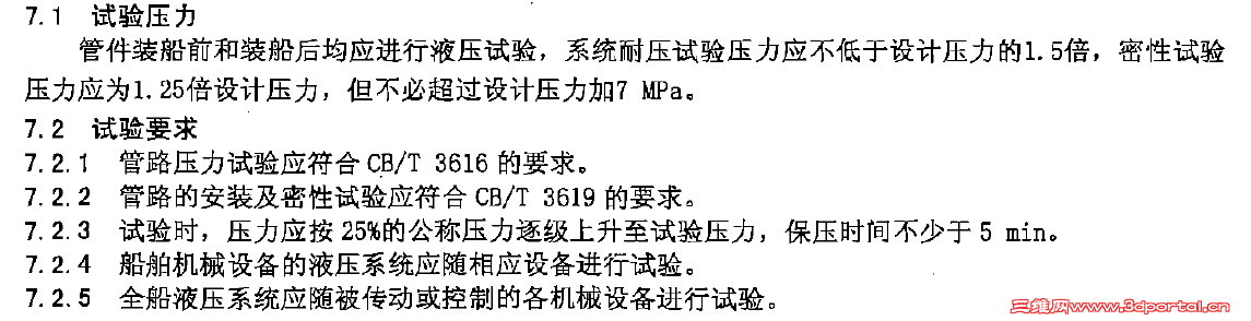

发表于 2015-2-9 11:15:26 | 显示全部楼层 来自: 中国辽宁沈阳
本帖最后由 hlleo 于 2015-2-9 11:25 编辑 2 Y* n% O7 Z, I8 B2 G) b2 \, u
7 _9 y0 x8 a; S$ B% l/ fCB-T 1102-2008 船用液压系统通用技术条件中规定如下
发表于 2015-2-9 11:17:56 | 显示全部楼层 来自: 中国辽宁沈阳

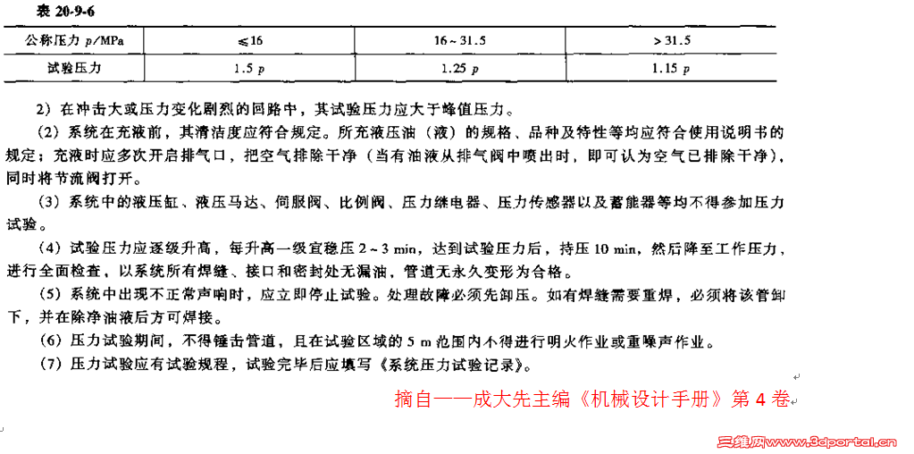

雷天觉主编《新编液压工程设计手册》
发表于 2015-2-9 11:31:30 | 显示全部楼层 来自: 中国辽宁沈阳
成大先主编《机械设计手册》第4卷
发表于 2015-2-9 11:33:03 | 显示全部楼层 来自: 中国辽宁沈阳
王文斌主编《机械设计手册》第4卷

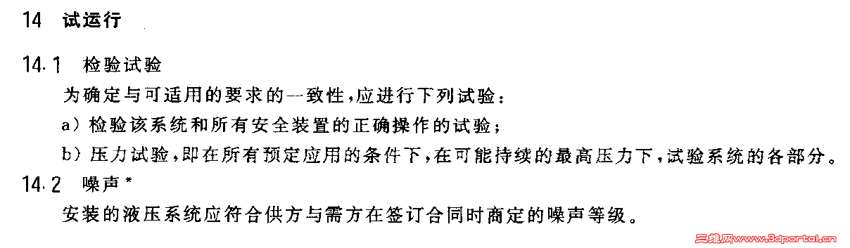

发表于 2015-2-9 11:38:57 | 显示全部楼层 来自: 中国辽宁沈阳
再看看最权威的国家标准GB-T 3766-2001 液压系统通用技术条件中规定
