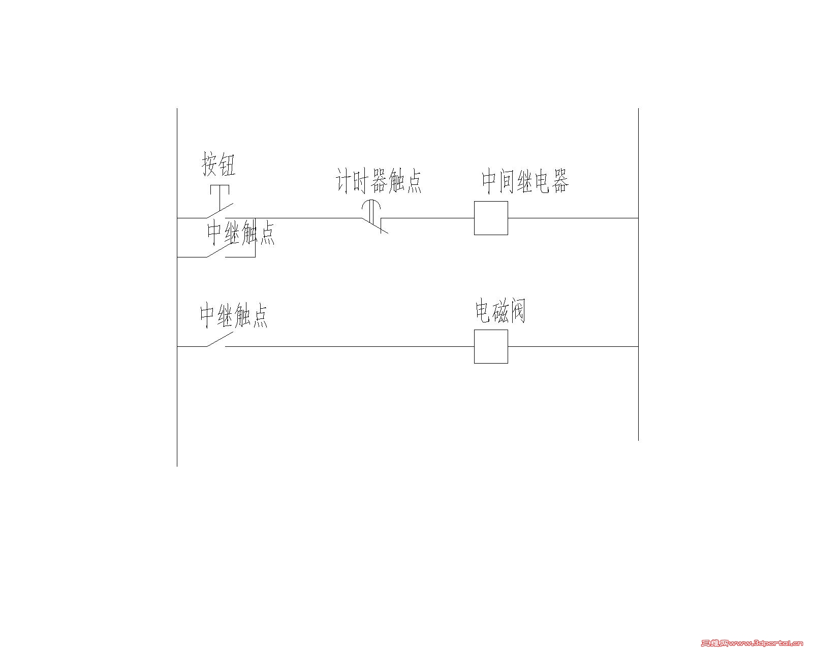

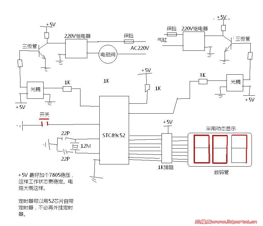

各位大哥,小弟现有220v电磁阀一个,气缸一个,计时器一个,按钮开关一个,想要实现按下按钮开关,电磁阀接通,气缸下压,持续10s,由计时器显示,之后电磁阀断开,气缸上升动作.........如何设计此控制电路???

发表于 2012-1-11 10:54:19 | 显示全部楼层 来自: 中国北京
  s: p- ]0 i5 l! V5 D# \. v' g3 m0 z
我随便画了个图,可以做个参考!
pangpang + 5 你把一个简单的问题搞复杂啦。不过还是感谢您的热心支持!
发表于 2012-1-11 15:41:36 | 显示全部楼层 来自: 中国江苏常州
楼上搞复杂了吧。
发表于 2012-1-24 14:32:43 | 显示全部楼层 来自: 中国广东惠州
如前面所说,还需要加一个小中间继电器,计时器要有一个常闭触点,这些可以保证你绝对能够做成你要的功能,至于电路因为太简单了,需要你自己动脑子找资料看看,不劳而获的知识对你没有什么大的帮助,反而找寻答案的过程才是最重要的!只要稍稍努力就一定会成功的!
发表于 2012-2-25 10:31:01 | 显示全部楼层 来自: 中国江苏扬州
Model.jpg [img][/img]0 Y9 }: O' h6 N# }- G9 l7 U: U
图画好了,但不知怎么传上来。
