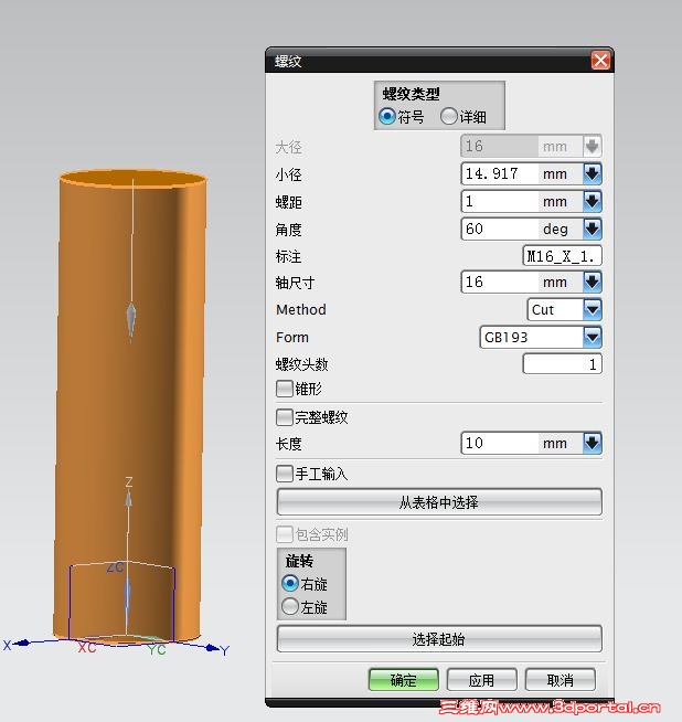

请问ug符号螺纹能不能修改螺距大小?螺距那一个空格怎么是只读的(灰色)?

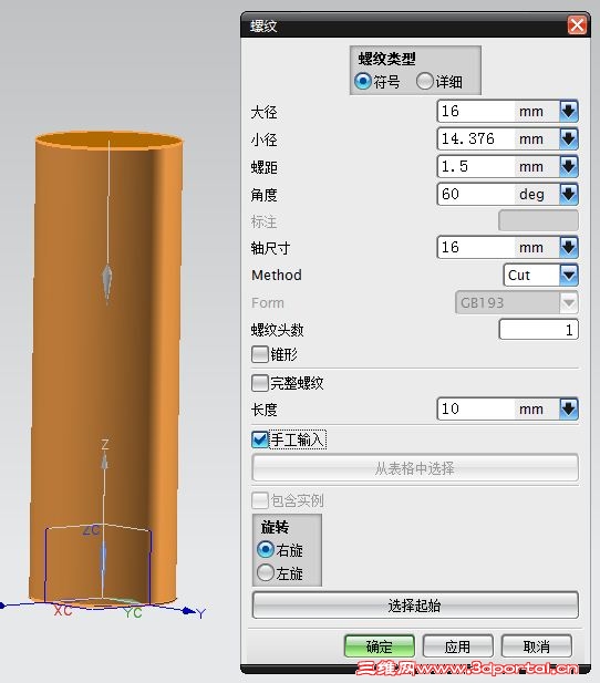

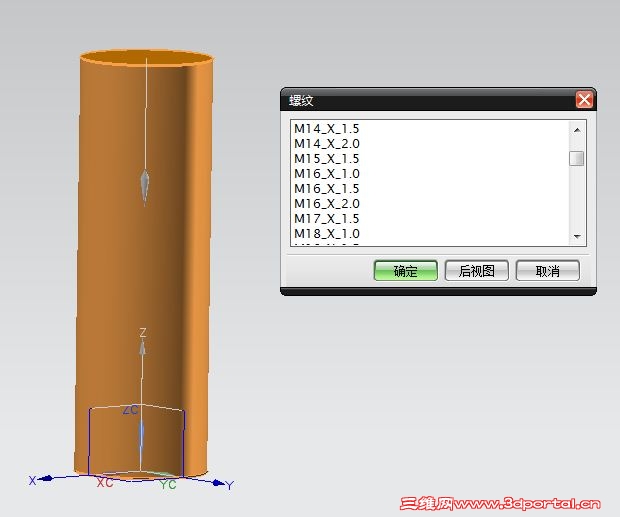

选择了标准后,系统默认为1系列标准螺纹,参数不可以更改;如果不想使用默认系列,可以选择“从表格中选择”,出现图2选项;还可以将“手工输入”打上勾,这样就可以修改参数了。
